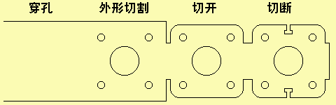

整体冲压过程
7 A' v# x/ ^5 n# e
" q+ a" P2 d3 W" o% [
1 A: b; @1 R  O! u1 y0 v0 h
圆形冲孔
: h2 Q' A4 v- L
简易拉伸成型: c* m' ?7 M+ Z6 p+ Z
* w( H$ J7 }, R# ~1 ^8 |4 X
0 L; C/ o, }7 C: W
圆形工件弯曲
7 \! @" o( ~! q

四、冲压特殊尺寸孔应注意的问题
(1)最小孔径冲φ0.8——φ1.6范围的冲孔请用特殊冲头。
(2)厚板冲孔时,相对于加工孔径,请使用大一号的模具。注意:此时,若使用通常大小的模具,会造成冲头螺纹的破损。
