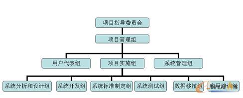

    企业信息化建设,特别是涉及管理信息化的项目,大家都强调“一把手”工程,我们公司的PDM项目也如此。如图1所示的项目组织结构图中,项目指导委员会由公司第一副总和总工程师构成,为项目提供了领导保障。而项目管理组和实施组中均有电机开发部部长和计算机中心主任担纲,组织保障也不错。技术管理部标准化室、计算机中心CAD室、电机开发部的技术骨干也悉数进入项目实施组,为项目实施提供了充足的人力资源准备。而西门子公司也派出经验丰富的实施人员在项目实施过程中扮演穿针引线的重要角色。
图1 PDM项目组织结构

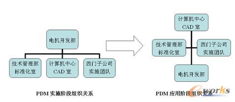

    PDM作为产品数据管理系统,更多的是充当技术管理的角色。在项目实施过程中,由于涉及PDM系统的诸多实施细节需要应用人员确认,所以项目实施组主要担纲人员是电机开发部的相关技术人员,包括组长也由开发部部长担当。而实施完成后,主要工作本应转到由技术管理部门(计算机中心CAD室)规范系统数据管理应用上,但我们却没有适时进行角色转换,这好比新司机学驾照,学习考试期间都能规范驾车,一旦领证后上路,可能最能约束他们的还是无处不在的电子眼和交通警察了。因此,我们认为PDM系统若要应用好,就必须实现如图2所示的PDM实施和应用阶段系统角色的转变。
图2 PDM实施和应用阶段系统角色转变
