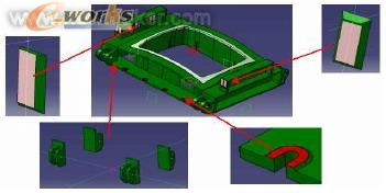

  本公司通过一年的实践已初步形成以基础结构模板库、典型结构库、标准零件库、冲压设备库为核心的知识工程系列设计模板库。知识工程模板作为一种可重复再利用的资源,对于结构类似或表达内容类似的工作通过替换或引用可达到快速重用的目的。本文简要介绍基础结构模板库的构造方式及特点。7 v0 A, A% v0 c; V
  基础结构库是在CATIA V5 环境下建立的基于知识的智能化设计资源库。其结果就是建立了本企业数字化的三维建模规范及流程。基础结构库中的资源根据模板本身的参数化程度及应用范围进行分级建立和管理。基础模板的建立首先需要根据输入的设计信息建立模具的工程模型;其次针对设计过程中的规则、企业规范和设计经验等建立由各种设计规则、检验法则和专家规则构成的设计知识库;最后,通过各种知识推理方法实现模具结构的智能化设计。
; V- [0 ^& u" f  建立一个结构稳定易于应用的基础结构库,必须注意以下两个方面:
( |8 H% g2 I, Q$ x2 u' t7 w  1) 模具结构的标准化参数化0 u3 D7 i# O2 P% ~- n+ D
  模具结构标准化的思想是贯穿整个模块化建模理念的基础。通过采用大量关联的标准化参数化局部典型结构,使模具的设计过程变成局部标准结构的垒积过程。实施的关键是总结拆分并整理各种类型的模具通用典型结构,使其参数化、标准化、系列化,在设计过程中通过布尔运算相加到一起,最后形成一个完整的设计。但是由于模具设计的单件、小批量的特点,不可能完全采用参数化标准结构。在设计中只能尽量考虑应用标准结构。同时,基础模板的建立应充分考虑其应用的灵活性,要求各级模板中的参数名称尽量保持关联统一,达到参数化结构可拆分可重组的目的。这样,在模具设计构想阶段,基础结构库为设计提供了大量可参考或直接应用的典型模具结构。标准结构根据不同的使用场景,采用不同的模板结构形式,如POWERCOPY 结构、UDF 结构、Part 模板结构、装配模板结构等。
- y' j7 }& e( g% v. g2 ~' s$ i图2 模块化设计思路, B3 n" L7 O* V( p, Z
  2)布尔运算的合理运用: n2 |! L2 L7 x. {# B1 }5 `9 t- P
  建模过程中合理应用实体的布尔运算结构是实现模块化设计的基础和桥梁。在模具设计过程时,布尔运算的合理使用,可以从思路上将设计分为几块。例如将模具的工作和导向部分分开设计,然后通过布尔运算加到一起。这种化整为零的做法,切断了各个部分的相互牵连。局部一处的修改,不会影响到其他部分的。这个做法在模具的后期修改中的作用是非常大的。另外,一些需要加工的孔、槽类特征作成布尔运算的形式,泡沫数控编程时只要将布尔运算特征设为不激活状态,就可以直接进行泡沫编程,十分方便。设计者只需要控制几个基本的特征参数,系统将会根据事先输入到计算机中的结构规则,自动提供出合理的结构方案。知识工程的引入,基础结构库的建立,使三维实体模具结构设计更加智能化。
4 [5 y4 p9 d! [) O8 S3 W. f# b) r4 \  A
图3 基础模板的引用
