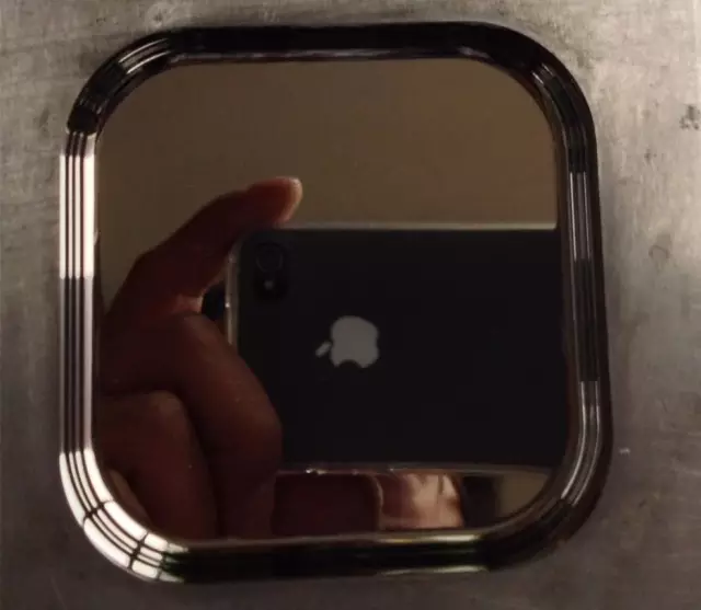

模具抛光通常使用油石条、羊毛轮、砂纸等,使材料表面发生塑性变形而去掉工件表面凸出部得到平滑面,一般以手工操作为主。表面质量要求高的可采用超精研抛的方法,超精研抛是采用特制的磨具,在含有磨料的研抛液中,紧压在工件被加工表面上,作高速旋转运动。抛光可达到Ra0.008 μm的表面粗糙度。
: f9 N+ [: @- H( Q) z4 T
3.webp.jpg 9 ]# |/ w! X* r3 R' r/ F6 |' R
