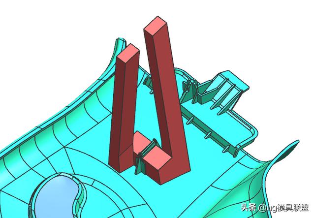

在我们设计模具时,会碰到一根骨位两边都有倒扣,如下图所示,碰到这种产品我们如何设计斜顶?下面我来给大家讲解设计思路:

1、如果按正常的斜顶设计,两斜顶必然会相互干涉,斜顶座无法设计,如图所示:

2、解决方法是将斜顶挂台做长且倒R角增加斜顶强度,斜顶杆做短,斜顶座做高B板做让位,顶出时斜顶座可深入B板,如图所示:

3、方法2:两斜顶可相互错位,做异形斜顶,斜顶杆之间错开,便于设计斜顶座,如图所示:

4、也可设计圆杆类斜顶,但斜顶头必须错开,如图所示:
