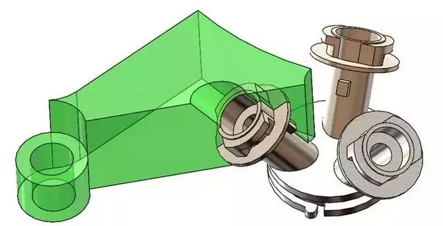

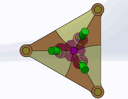

从上图中可以看出,此套模的看点在于三个斜柱外侧部分的脱模结构设计,如果按照常规方法不论从哪个方向进行斜抽芯滑块与滑块之间都会产生干涉, 怎么办呢?
我们经常会聊到一些“旋转抽芯”,“滑块两次抽芯”等这类较为复杂的模具结构,那为什么我们不能够做“旋转开模”或者是“滑块两次旋转开模”呢?其实就是“旋转开模”,成就了这个三叉接头!
2. 模具结构
首先确定一个旋转中心并绘制出第一组滑块。
* O7 x& X; G* _
( E  _& K- Z; L4 d
0 Q% ^* d) v1 v+ g* |
- \: O1 j  B7 {" L4 F4 x
滑块往两侧旋转对开,但在这之前必须将内孔的入子先抽出来。
# _5 C8 J& W/ H' \
) Z: [, I9 m! o+ T. r+ h6 L- R. x
单个滑块示意图:
1 X* b* o+ y* [! K- }+ z
7 C" q8 Z" S" t0 _
旋转整列后的效果:
0 D* A% H. ~1 H. S8 ~# X9 e5 I
% B* W; u0 E" f0 k: l. K
& n. _: j' N' ]) |% M2 |/ J
% m+ O) A8 N# F
在开模时 A组旋转35°后B组再旋转15°合模时先合B组,再合A组,两者不能同时运动。具体运动步骤如下面的动态演示:
# H' c; ]' R! h0 h1 b* u( N% B
# E2 M( Q6 I+ e- H/ e
