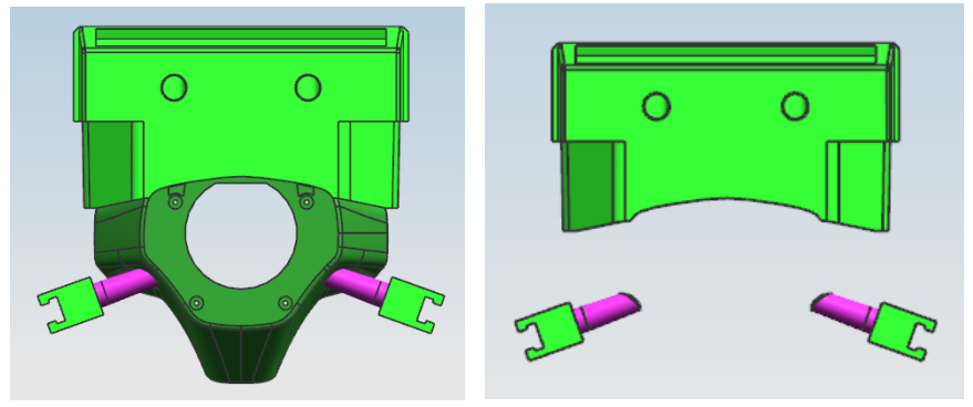

汽车转向盘是安装在方向盘内部的功能件,外观要求不高,产品外围的四个通孔精度要求高,遇到这样的产品我们如何设计模具呢?

解决方法:
1、 从产品斜率分析:产品外部存在两处斜方向的倒扣与水平方向的倒扣,产品内部也有凹进去的倒扣,外部倒扣设计滑块可以解决,内部倒扣设计斜顶可以解决。产品分析如下图所示:

2、 产品外部两处斜方向的孔设计成斜滑块,由于这两处斜孔的胶位出在前模,而且精度要求高,因此此处的两个倒扣出前模隧道滑块,天侧的倒扣按照普通的滑块正常设计,结构如下图所示:

总结: 计汽车转向盘模具结构由前模隧道滑块机构组成,普通的水平滑块组成,后模斜顶机构组成,设计滑块的时候要注意:滑块在出模方向上面设计(3-5)度的插穿角度。
