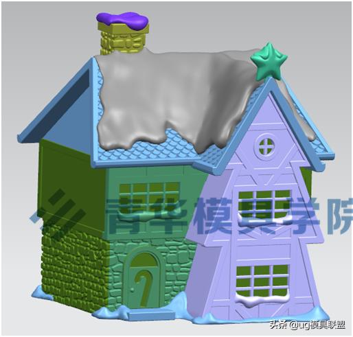

给大家分享一款欧式别墅的结构设计,它可以说是仿真房屋设计,主要用到玩具,装饰品,比如玩具仅仅设计房屋还可以系列化,花园,树,停车位等等。
装饰品生产后在房地产展销会所看到。那么它是如何设计的呢?下面我们一起了解结构如何设计。
其一、产品外观造型,通过图片比例缩放方式来造型设计。
其二、复杂的造型要分析能否开模。
其三、整款房屋需要拆多少部件?
其四、安装的顺序,主架构,小配件。
其五、灯光,电池
(另外对工艺了解,喷油、丝印、贴纸,激光等等)

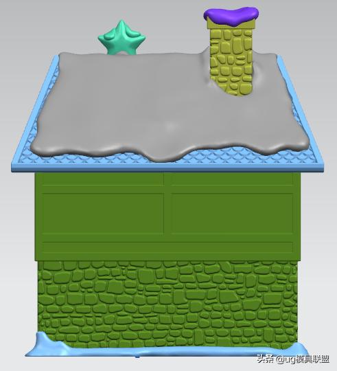

 楼主| 发表于 2020-7-22 22:25 | 显示全部楼层
设计之前对仿真房知识点要了解
一, 产品尺寸大小确定壁厚。
二,外观面完成要折件,折件的先后顺序是怎样的。
三,拆件就意味着要做装配,以及装配的先后顺序一定要搞清楚。
四,检查干涉,装配虚位、公差、拔模的要求、止口,打螺丝等等其他工艺注意事项
五,设计LED灯,标准电池的选择

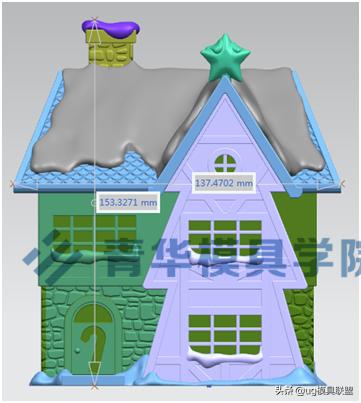

1;产品外观造型3D图由客户提供,首先要了解产品的尺寸大小,仿真房子尺寸总长为137MM,宽度为140MM,高度为153MM。

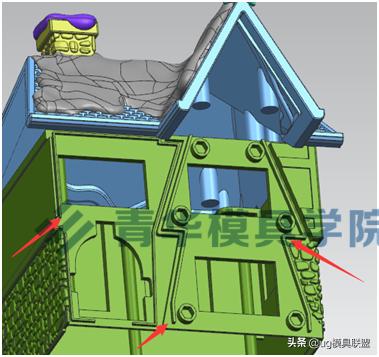

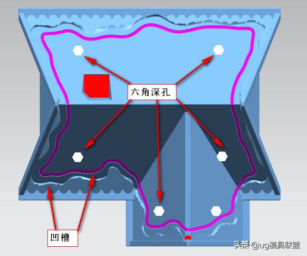

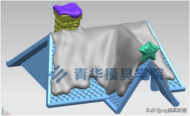

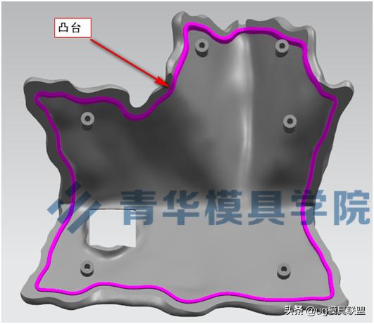

2;根据产品形状分析如何开模,如无法整体同时开模具时就考虑局部拆件,如俯视屋顶为子部件,星星,烟通,拆件就意味着要做装配。
4 W7 Z  `+ {; [+ ^1 }
/ ~$ r: H: G' ]+ C% ?

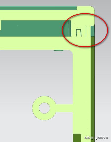

(1);屋顶需要拆件,在大件上安装后因注塑变形轮廓可能会出现参差不齐,所以设计时内部沿着轮廓做双止口,止口的作用是限位--防止零件装配时错位产生段差。
两个组件固定住主要通过六个圆柱和六角形深孔,安装方式从房顶往下压紧张。
+ F1 S! Z) v! e: P1 D8 c& D
% B& I5 C$ x0 Q8 N' k; C4 H& |
" Y3 t+ Z( a6 [) b3 P+ e+ g* L; m
回复 支持 反对
使用道具 举报

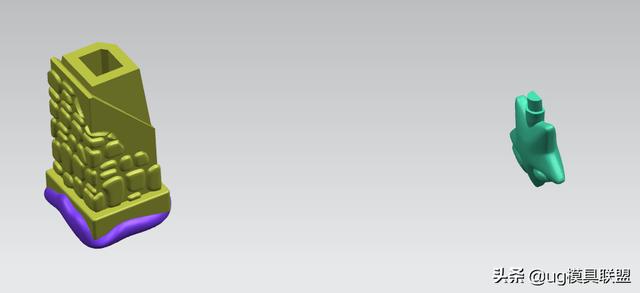

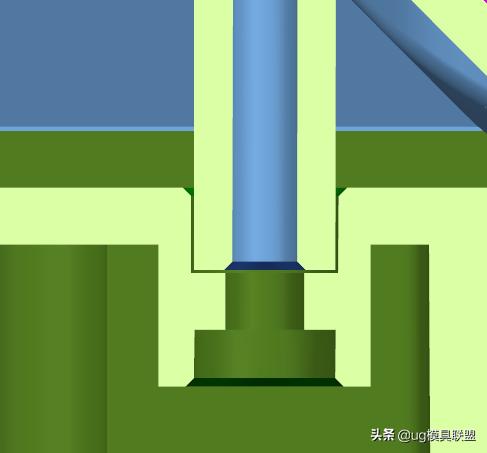

(2);星星与烟通是装饰件,这两块部件装配位选择做成圆形或矩形,采用点胶水的方式固定,(如图片2)侧面虚位保留0.1至0.2MM
" F+ `( S  |( ^9 ^* E
. B5 E- m- q; a  a
% u' T3 Q- v* b& t+ {% }4 T4 T

3;前面介绍是房顶和烟通,星星主合成子部件,安装到墙壁再通过内部4个螺丝固定法,
(1) ;(如图片2)为了方便安装丝柱一般做凸2MM,丝简要做凹2MM,
(2) 另外安装螺丝时装配位做成斜角。
(3) 丝柱与丝简一定要预留虚位,非活动件单边0.1MM到0.2MM
' y6 @" ]3 y: O  {$ M2 X

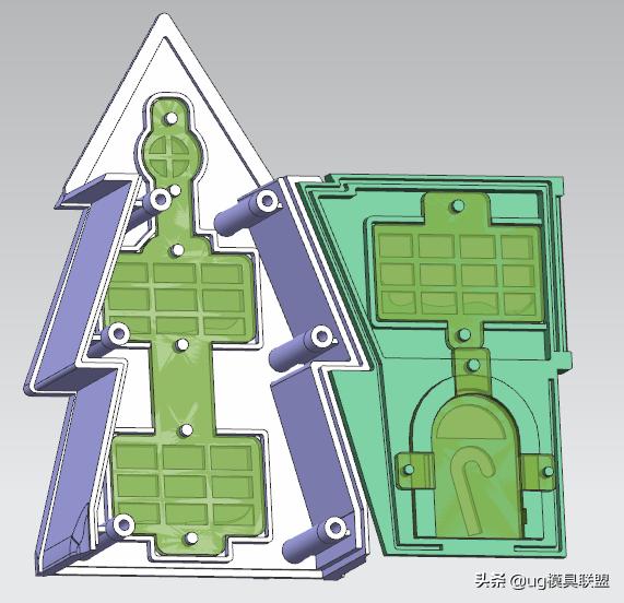

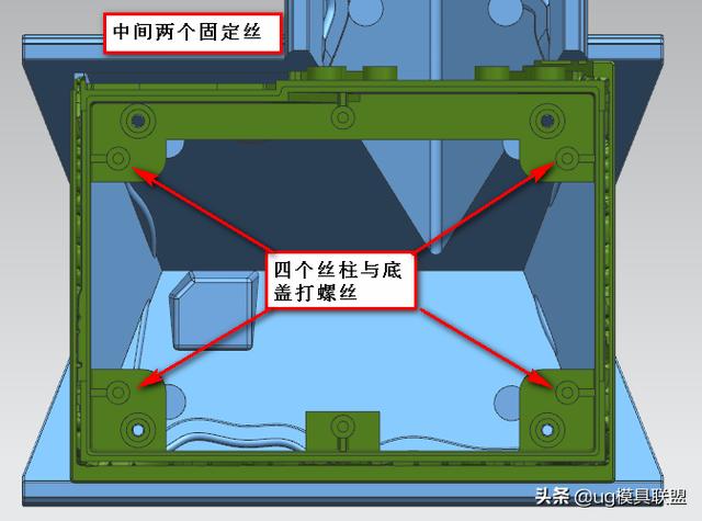

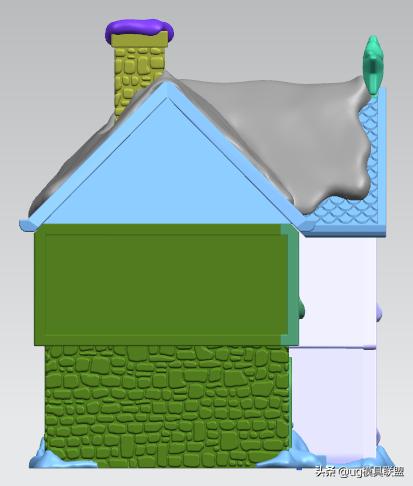

4;主视图门,窗,房子内部要求做LED灯光照明所以窗户做成透明, 门和窗先安装到外壳,在外围处设计凹凸和柱子来限位。
5 _% w4 `" t. [0 I: c1 R
% `1 g6 ]+ ^9 j; \, E; e
5;主视图的门和窗安装到外壳为一个组合子部件后再装配到墙壁,通过止口和柱子的设计左右可以紧配了,但仔细想想侧而它未必可以固定好,我们还需要从底盖打螺丝固定。
7 f, S. F, h6 z6 h; x
- Z* e+ o! u+ i8 J6 ~% p
; d. p4 Q& k) p
回复 支持 反对
使用道具 举报

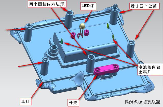

 楼主| 发表于 2020-7-22 22:26 | 显示全部楼层

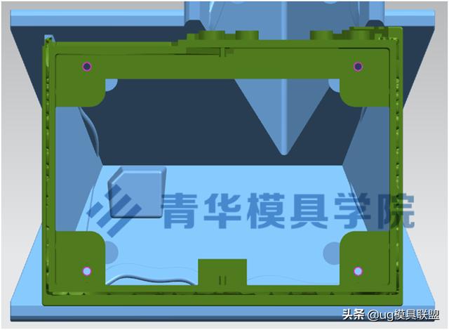

6;从底盖打螺丝,所以在墙壁内部选择心间添加两个圆柱和底盖内六边形紧配,另外通过四个螺丝安装固定。
1 @$ T5 b% F" ~* A! k% A" P. F  a
# z) |, i/ s1 L% L, C
. G  c8 I1 r, [; J" ~; H! ]
, D. j: T& f& |- W+ k& p

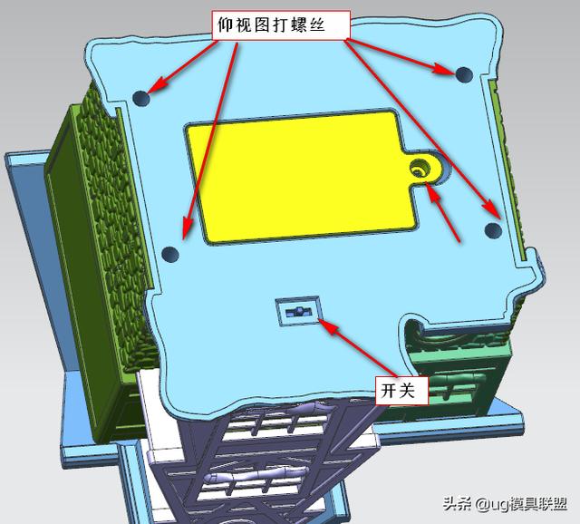

7;底盖没有与墙壁打螺丝前,就先安装好电池内金属片以及弹簧,开关,LED灯线路等等。

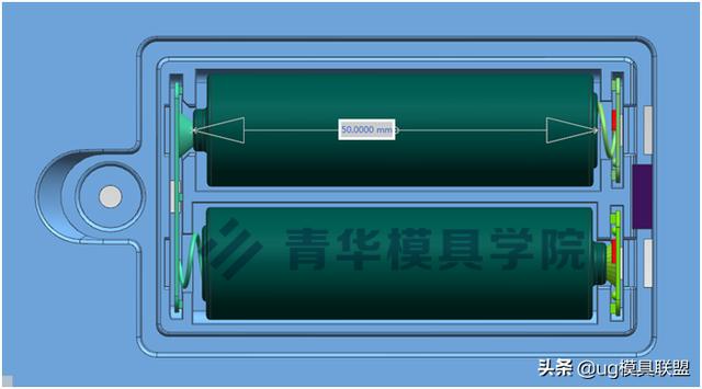

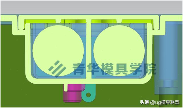

8;仰视图底壳安装电池,根据电池设计它是有标准,如图下
# W3 o# L/ M' x9 q
/ @1 J1 s; v8 f  t! A
(1)我们采用AA型号电池,它的尺寸为长50MM,直径为14,简称5号电池,另外要清楚电池标示的正负极方向。
" b; j, J7 M* x8 O. k
: X( [6 R- h: ~3 t( b* V

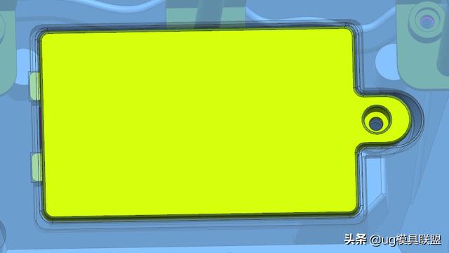

(2)电池门利仔与壳身的擦穿坑虚位单边为0.5MM。
5 a( _. s: u( F0 S) v! N5 V! d( n
0 J- L) [' J: r! t  F& Y2 W7 \* L7 y( s8 c  A3 i1 J
