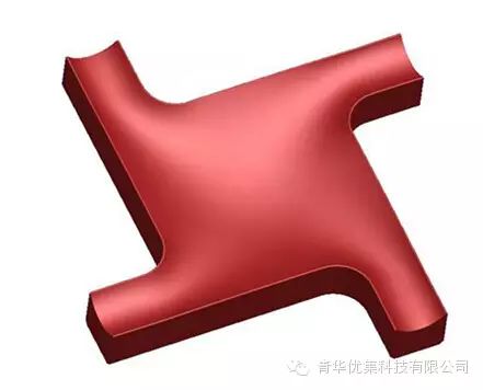

效果图:3 j. P' ?) Q8 r/ G7 h" t
2 e7 T: B# w% W- C/ `" b8 m) d3 d
/ n  I( i7 C# c' o: ?: I3 R

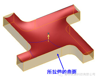

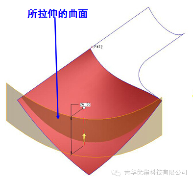

  • 拉伸一个曲面(如下图)
    6 ~% E5 V! l- ~3 y$ j0 E) j6 K0 _# L1 |& T9 Z

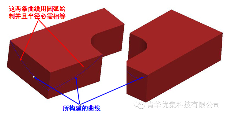

2.用草绘的方式依次构建3条曲线(如下图)
' G: X6 G, _8 E1 h8 V

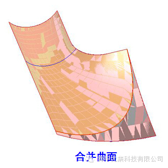

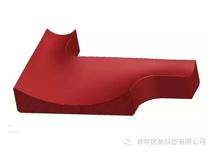

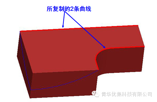

9 V3 z, @' B6 o6 G4 ~0 Z5 I3.复制两条曲线(如下图)

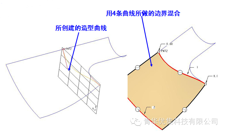

0 Y9 Y* I0 f: d. t3 X1 B5 |4.用造型指令构建一条平面造型曲线,然后用4条曲线做边界混合(如下图)
5 S, v. n; r6 k0 L; |6 i5 j" @& R& ]# p1 O) E2 L6 ?

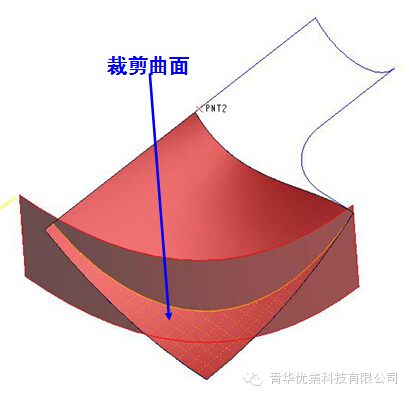

5.拉伸一个曲面对四边面进行裁剪(如下图)
/ o9 ]( ~& O2 i2 }4 q

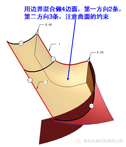

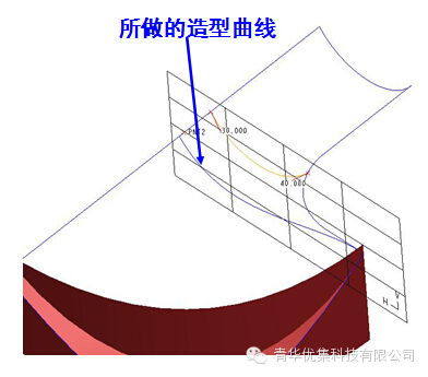

( W( p' K' m; d) N1 p5 e  Z6.做一条造型曲线,然后用边界混合做4边面(如下图)4 q% T1 C. J& q2 R! l3 L8 f
# E( C! ~/ T1 ?* l0 r

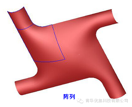

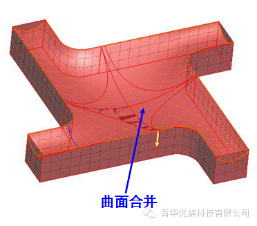

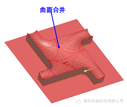

7.将曲面合并,然后阵列,阵列为轴阵列,角度为90度,数量为4个(如下图)
' g0 Z' a$ n" n" o  ?

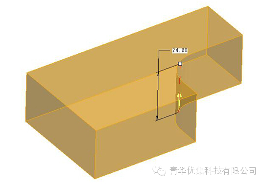

8 g' B( B; t9 Q# M  P* s- \8.拉伸一个曲面与之前的面组合并(如下图)0 j5 M, [0 ~+ w  |
1 X- p4 a; ~2 F8 ]- [+ z9 v9.拉伸一个曲面与之前所做的面组合并(如下图)& B7 Z  u4 C8 P' Y$ o9 _5 `

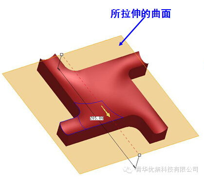

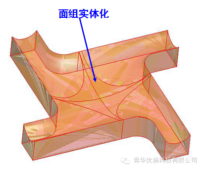

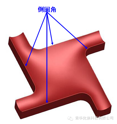

10.将面组进行实体化,最后将围边做圆角处理(如下图)( T  F0 X9 N1 Y. Q$ r' R
