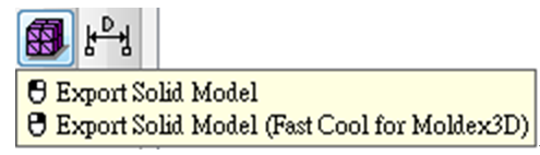

2. 导出Solid模型! K  f+ L* B+ z$ W- L! i
