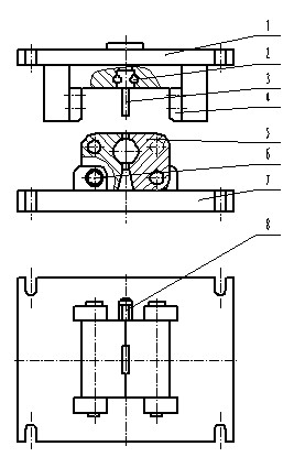

1、 模具构造及工作原理
模具构造及工作原理见图2。
模具中上模座1、下模座7设计思索了该类圆销尺寸特性,采用通用模具模座构造,可以经过改换不同的模具零件,冲制不同尺寸的圆销矩形孔,或用于其他件的冲制。" \+ G  J% q- R6 b+ g
6 j& A- p) d1 R! _* m- K* {冲头3经过锥形圆销2固定在上模座上,冲头3与上模座1安装配合局部采用较小的间隙配合,确保冲头1的位置精度。锥形圆销2的选用,是为了可以将冲头3加紧,防止冲头3晃动影响冲孔精度。" v! t* n" i4 t7 r# S
下模中的夹紧块5,设计成分体构造,见图3。主要思索到若设计成整体构造,冲制矩形孔完成后在销子的一侧会呈现毛刺,构成销子在模具中无法取出。夹紧块5可以绕销轴6转动,操作时经过手钳夹持夹紧块5上的圆孔,完成开合,销子消费批量较大时可设计成借助弹簧自动开合的构造。
8 i% v/ `# H' ^) s" h9 C导向板4起到上下模具闭合时的导向作用,由于磨损失效易于发作,设计成可改换构造,用螺钉紧固在上模座上,便于磨损后维修。6 @$ f% R9 J" B8 O" \. K4 ]0 {
定位安装8采用可以调整的构造设计,可以针对矩形孔不同尺寸,调整定位尺寸。
% j2 {! ]3 V3 w# l, d9 _: [
9 f3 k4 b  F) \7 }1.上模座 2.锥形销 3.冲头 4.导向板8 P4 v. a5 y# W& x8 S
    5.夹紧块 6.销轴  7.下模座 8.定位安装: l! w, @! F- e6 z
图2圆销矩形孔热冲模* P; W0 A% Y1 W% D; y
模具主要零件的材料选择:冲头3和夹紧块5采用H13、3Cr2W8V等热模具钢制造,按热处置请求到达适宜的硬度。导向板4用T8材料,热处置硬度55~58HRC。

. y. X/ ~9 e- {9 q" ~  w- B. @2 _工作原理:当上模升到极限位置时,翻开夹紧块5,装入圆销坯料,使之圆销大端与下模座7上的可调定位安装8顶靠,圆销毛坯轴向定位,闭合夹紧块5。冲头3向下运动时,导向板4开端导向,使夹紧块5卡紧圆销毛坯,然后冲孔,冲孔完成后取出圆销。

0 S& _9 R+ M( [$ q' ?2、模具设计和运用留意事项/ @3 h' k- z7 \  z% \" v2 O
(1)冲头的长度尺寸应设计合理,高度要短于上模座导向局部尺寸,导向板要在冲头开端冲孔前开端导向,否则会构成冲头无法对正,冲头易折断或损坏模具。
1 A) Z+ p% f! C(2)冲头尺寸较小时,在确保正常冲孔情况下,设计尽量缩短冲头长度,别离圆销直径尺寸理论采取相应设计。  T* A1 N) u5 K# ~4 Z7 V, t* E8 l
工作前,对模具应停止预热。操作时,由于冲头尺寸较小,要及时用水停止冷却,防止受热变形,但还应使冲头坚持一定的温度,防止冲子开裂或折断。$ ?7 {5 v7 a/ w* q" p
(3)夹紧块上的左右上角的两个圆孔是为了用钳子开合夹紧块设计的,直径大小、位置选择应恰当,应思索操作便当。在圆销冲孔批量较大时,可以采用弹簧等,完成自动复位,可进步效率。
; u: I" x. h& S(4)夹紧块销轴孔外侧圆弧设计是为了使夹紧块可以绕销轴正常转动。左右上角的圆弧起导向作用。底部内侧圆弧是为防止夹紧块开合时产生干预,圆弧半径的设计以不发作干预选择尺寸。/ Y* v6 F1 i, \( _
(5)导向板与上模座安装设计应思索防止松动,酌情合理设计。
) @0 i. @0 s: C3 S6 r5 t9 i1 y(6)夹紧块闭合后对冲头的导向矩形孔与冲头的间隙0.1~0.2mm左右,仍可以在理论中停止调整。
, h6 M1 K5 p: x+ y) B0 ?(7)下模座上固定销轴的孔,可设计成较大间隙,主要是间隙大便于模具制造与操作,左右方向定位该孔不起作用。模具的前后定位由下模座上固定销轴的凸台完成,尺寸设计、间隙应思索夹紧块尺寸,合理选定。
; @  ~' P4 f8 F/ e3 ?) t" @% x(8)圆销毛坯直径方向的加工余量的选择,由于冲孔时冲头对材料的牵拉作用,圆销在冲头冲入端产生凹陷,可恰当加大余量。在矩形孔较宽时,冲头对材料的牵拉比拟严重。
3 \# n9 E1 i9 l3 U/ j5 a; |(9)圆销直径较小时,可以一次完成冲孔。直径较大时,应采用两次冲孔方式,完成冲孔。第一次先冲入圆销直径的1/2~2/3,圆销旋转180度后,再冲第二次,可减少冲头对材料的牵拉产生的凹陷,也可减少冲孔毛刺,确保冲孔的质量。8 C! s: U8 k' l! N# r, B* ?1 R! H
