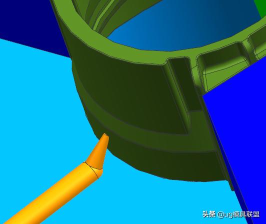

在我们模具设计过程中经常碰到潜水进胶,很多模具设计新手都不会在NX里面画,下面我来大家分享一种NX绘制潜水进胶的方法:

1、首先先创建流道,流道大小根据产品大小来定, 利用圆柱体命令创建流道,流道边距离产品边留2—3mm,如图所示:

 楼主| 发表于 2020-7-22 22:07 | 显示全部楼层
2、将流道头部倒角,倒角半径是流道的半径,如图所示:
5 h1 i2 O* t0 }9 \* p( W. r( `
9 u) P2 P' Y# w8 y$ W" _$ ?
3、通过流道圆角的圆心画一条辅助线,且将辅助线旋转45度,如图所示:

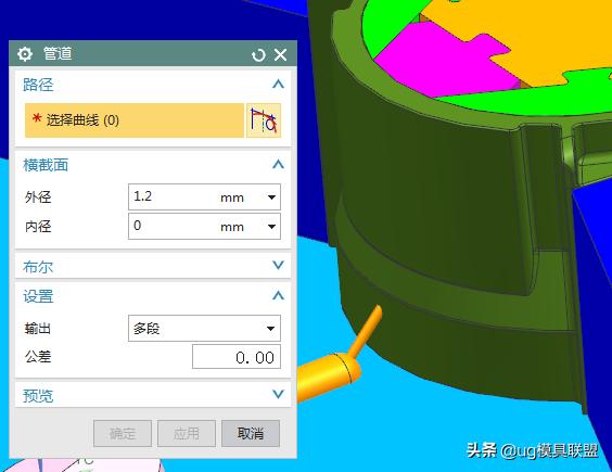

 楼主| 发表于 2020-7-22 22:08 | 显示全部楼层
4、利用辅助线做管道,管道大小就是浇口的大小,如图所示:
3 Y3 a. s( M* I5 `: \+ S
# @/ Z$ s2 L9 K5 U( x$ Q
5、利用偏置面命令将超过产品的浇口偏置到产品表面,浇口圆心接近产品表面,如图所示:
) v* a( C4 [( z- M# [7 a
' U4 K" y9 f, K& n5 E
6、利用拔模命令将浇口拔模,拔模角度为10度左右,如图所示:
" i- f- F  W3 S. w3 Y, s+ f5 n
0 i- F" I9 V2 O) m
7、将流道与浇口求和起来,完成潜水进胶的创建,如图所示:
" y8 _0 U! H- Y) Q; y& a6 x
' ^) i0 u7 H/ S9 r
