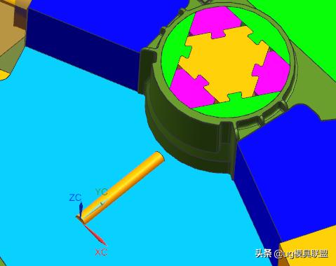

在我们模具设计过程中经常碰到潜水进胶,很多模具设计新手都不会在NX里面画,下面我来大家分享一种NX绘制潜水进胶的方法:
4 k4 t9 F% T- r0 c
/ l0 D* U! Q* c* M$ b/ f- Z
1、首先先创建流道,流道大小根据产品大小来定, 利用圆柱体命令创建流道,流道边距离产品边留2—3mm,如图所示:
; ~/ {# C- m' N/ H/ K
 楼主| 发表于 2020-7-22 22:07 | 显示全部楼层

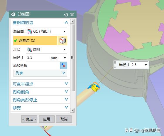

2、将流道头部倒角,倒角半径是流道的半径,如图所示:
; J5 {5 {6 [" S' p0 f
! N. z6 t, U. F7 e  v

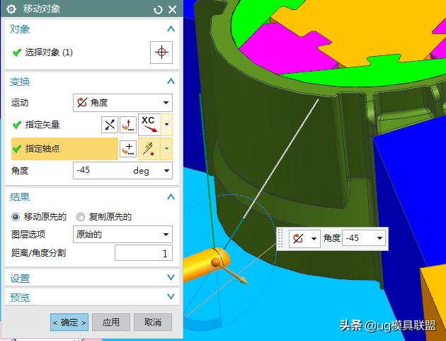

3、通过流道圆角的圆心画一条辅助线,且将辅助线旋转45度,如图所示:
) l( a% n8 Y: i5 O6 s
& _- F% r5 A& u& e8 V, E: B
+ n4 y, w* _4 j7 k2 X
回复 支持 反对
使用道具 举报
 楼主| 发表于 2020-7-22 22:08 | 显示全部楼层

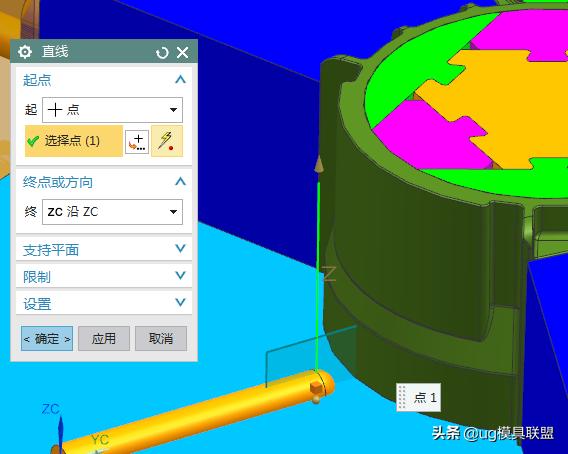

4、利用辅助线做管道,管道大小就是浇口的大小,如图所示:
2 k. a# j4 g9 Z- x
5 W. Z5 `6 d! h" D

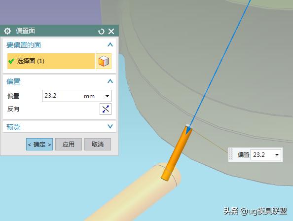

5、利用偏置面命令将超过产品的浇口偏置到产品表面,浇口圆心接近产品表面,如图所示:
* p# s0 s! V3 n. i; e0 Z0 t0 C
4 p7 A; x/ S  J, D4 y

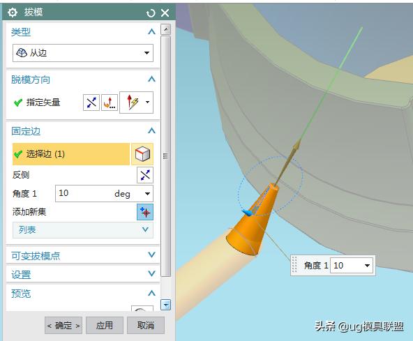

6、利用拔模命令将浇口拔模,拔模角度为10度左右,如图所示:
) L+ @. o$ O8 f
" r: _! k/ a  \3 B3 y5 y

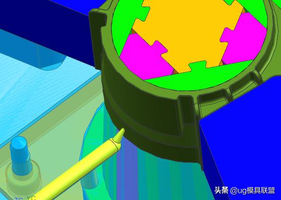

7、将流道与浇口求和起来,完成潜水进胶的创建,如图所示:
( I3 r3 E9 b! r( T
: r! a& e9 t% k
