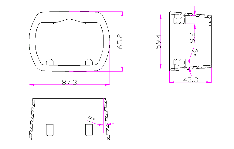

一、产品分析
这是一款平板彩色电视机的基座,见图1和2。
8 `( P. T5 p2 J& Q- V( F
. w) {' A* k& ]0 l8 A, P$ m
图1
. I: |2 P: I/ O0 r2 [- v
. l7 s6 g) w! T7 C. S
图2
产品材质为PC,造型比较简洁,初看产品好像非常简单,其实不然,这套模具是非常地复杂,甚至有无从入手的感觉。由于产品内测是有5°斜度的,横置内壁的4个螺丝柱阻碍了模芯的脱出,对于注塑模具来说,出模方法极为繁复。由于外壳四周也均为5°的倒斜,4个螺丝柱的脱模受到严重的限制。考虑到模具结构的复杂性,客户又要求一模二穴,所以,浇口形式的选择受到很多因素的限制。我一拿到产品3D,基本可以肯定是要用前模内缩芯的结构,所以,点浇口和热流道的形式是被排除的。经过Moldex 3D公司的模流分析,用潜伏式浇口的效果比较好,只有这种形式的浇口可以实现前模内缩芯结构的布置。具体分析结果见图3。

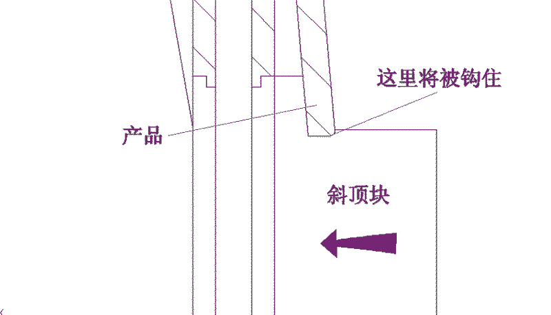

对于这类的产品,做“斜顶块”是最直接的想法,见图4。
0 ]/ ]% y# X/ n! s' M$ e. {0 l
, U! h# |7 U. v/ m
图4
从图4可以看到,由于4个螺丝柱的脱模是用推管来实现的,然而,从上图可以看到,斜顶块与推管是相互干涉的,假如在斜顶块上开一个缺口,避开推管,原理上是成立的,但是做成具体的零件并不合理。因为斜顶块在脱模时要水平移动9.2mm,推管外侧的凸模将被开通。
另外,由于产品的下部沿周有一圈R0.5的圆角,所以斜顶块上必然有凹下0.5的造型,当斜顶块向上顶起时,一定会有一个向内的水平移动,但是这个凹下的0.5的部位当充满了塑料(PC)后就会阻挡斜顶块的的水平运动。所以,用斜顶块的方案是行不通的,见图5。
! p. B: l. ^- t  l2 o6 i5 [3 ~
; b* M% U6 p, k
图5

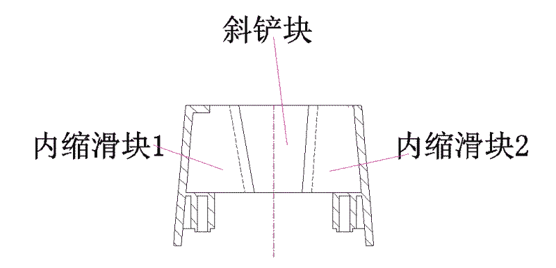

它可以被分割成3块,是设计内缩滑块和斜铲块的“基本型”,由于产品的造型的原因,一侧有“边”,一侧没有“边”,所以滑块内缩的距离是不同的,本来为了加工方便,可以将二边的滑块的斜度做成一样的,但是由于机构的运动空间非常紧凑,所以我将斜铲块的二侧的斜度做成不同的,一边是4°,另一边是10°,见图12。
& p) X3 s+ f6 a4 }& O; [
; W9 X* ^  @& D' t
图12
四、内缩滑块和斜铲块的设计
内缩滑块和斜铲块的设计是本套模具设计的关键所在,所有的其他部件的设计都是服从于内缩滑块和斜铲块的设计。由于前面提到的原因,这3块都是被安排在定模一侧的,中间的一块就成了斜铲块,两侧的二块做成了内缩滑块。最后,这3件设计成如图13所示。
