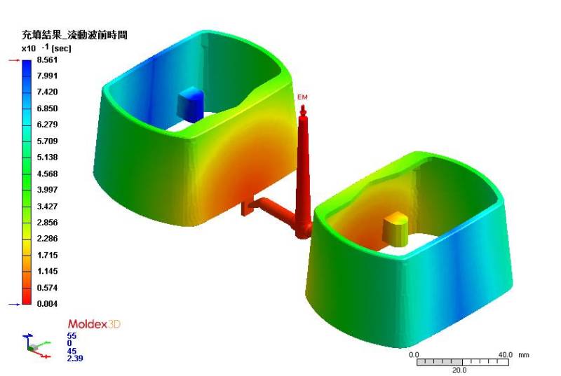

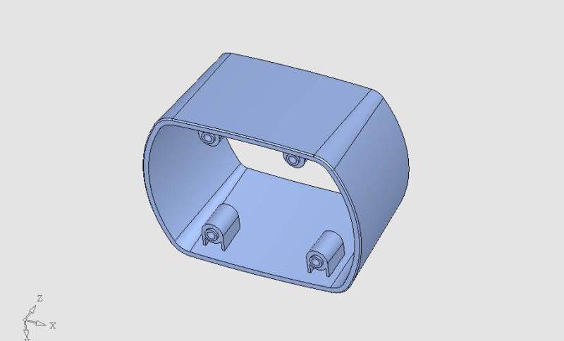

产品材质为PC,造型比较简洁,初看产品好像非常简单,其实不然,这套模具是非常地复杂,甚至有无从入手的感觉。由于产品内测是有5°斜度的,横置内壁的4个螺丝柱阻碍了模芯的脱出,对于注塑模具来说,出模方法极为繁复。由于外壳四周也均为5°的倒斜,4个螺丝柱的脱模受到严重的限制。考虑到模具结构的复杂性,客户又要求一模二穴,所以,浇口形式的选择受到很多因素的限制。我一拿到产品3D,基本可以肯定是要用前模内缩芯的结构,所以,点浇口和热流道的形式是被排除的。经过Moldex 3D公司的模流分析,用潜伏式浇口的效果比较好,只有这种形式的浇口可以实现前模内缩芯结构的布置。具体分析结果见图3。
9 f8 F' H/ @  v: c9 ?! V$ y
, t4 g. g3 [6 J5 L6 h) d
图3

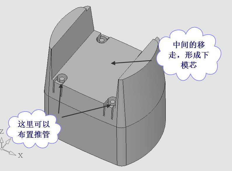

对于这类的产品,做“斜顶块”是最直接的想法,见图4。
7 E1 |6 b& q/ l' g* y% q0 a+ A
5 [* ~, [' Z% X& Y( m1 L2 ]
图4

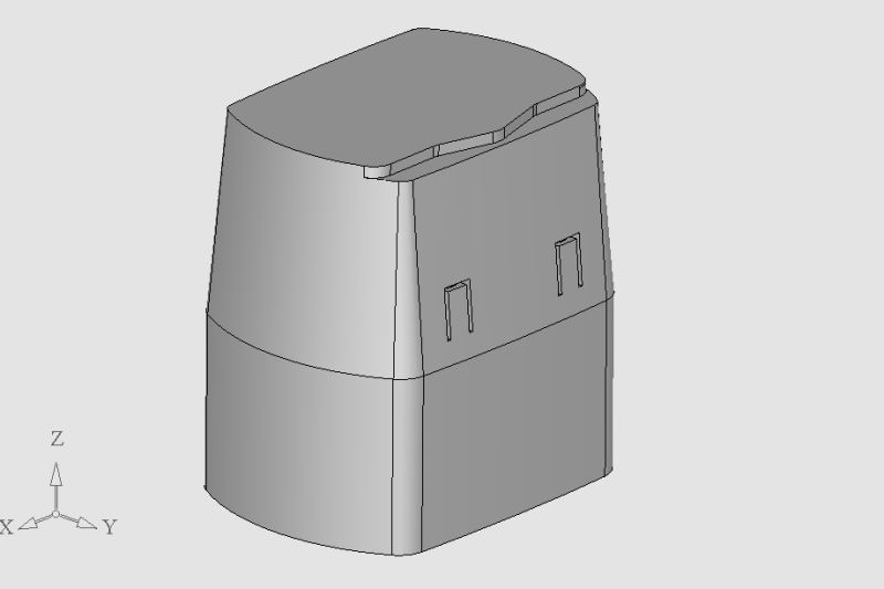

从图4可以看到,由于4个螺丝柱的脱模是用推管来实现的,然而,从上图可以看到,斜顶块与推管是相互干涉的,假如在斜顶块上开一个缺口,避开推管,原理上是成立的,但是做成具体的零件并不合理。因为斜顶块在脱模时要水平移动9.2mm,推管外侧的凸模将被开通。
另外,由于产品的下部沿周有一圈R0.5的圆角,所以斜顶块上必然有凹下0.5的造型,当斜顶块向上顶起时,一定会有一个向内的水平移动,但是这个凹下的0.5的部位当充满了塑料(PC)后就会阻挡斜顶块的的水平运动。所以,用斜顶块的方案是行不通的,见图5。
( a% I. ~) W8 E3 k4 N
+ ]/ T% b) ~& K+ X
图5

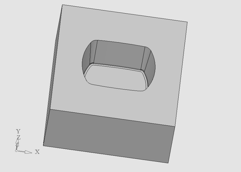

第二个思路是做“内缩滑块”,见图6。
% r+ r6 }  R7 c' S3 ], H
0 r8 j+ f4 Y* C- S2 M$ {7 v
图6
如图6所示,假如二个内缩滑块向中间移动,给4个螺丝柱让出位置,产品就可以正常脱模,但是这个方案也将面对二个问题,第一是产生二个内缩滑块的斜铲块必须布置在定模一边,假如放在动模一边将无法安排动模芯的冷却水路。第二是二个内缩滑块的轨道的间隙肯定会“钻料”,这样模具将无法正常工作。所以,必须想办法将内缩滑块的滑动轨道安排在定模一侧。

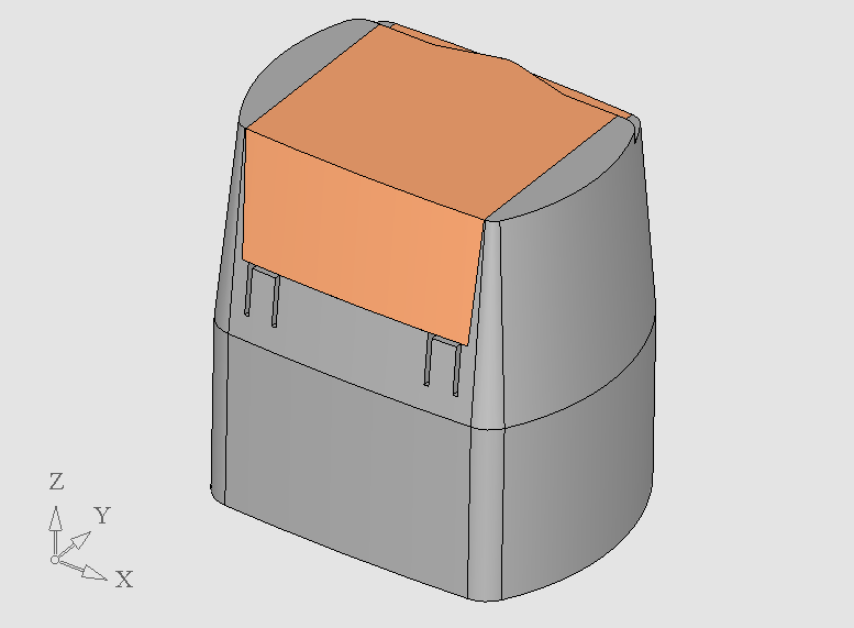

为了实现内滑块缩芯机构,模芯可以被分割成这样,见图9。
' a! @; S7 v& W6 I3 V9 V- y- V
* a. `: ?" O! Q$ S) H
图9
