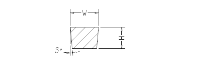

1.2.4. 梯形流道: W一般為5~8 H一般為4~6 H/W=2/3
如圖1-1:

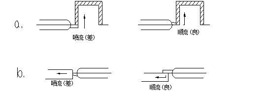

1.4.2.側澆口
側澆口設置於制品分型面處,制品允許有澆口痕跡才可采用,側澆口包括邊緣澆口和搭接澆口,其澆口尺寸與制品壁厚﹑大小﹑材料等諸多因素有關,一般規格如圖1-5:
/ s% n! ^5 h6 Z! ]
) T1 `3 B, X; H% T  [( i3 Y7 S
在選擇側澆口時,必須充分考慮制品外觀要求,尽量從靠近(避免直接正对碰穿位)制品大的碰穿孔位置進膠,例如大裝飾件等制品.因為這樣可以減少夾水紋。
" Y4 V" S$ I& e: Q% J
$ J/ y/ v. X' ~2 [- T
5 I6 I5 r( e: y2 M
边缘澆口與搭接澆口的選擇見圖:
. [' j: O% _& ~8 c6 Y- Y9 [- M4 H0 v4 x
, g" |5 F$ R5 u/ p( J  `% C
$ \4 R( L# M9 F
同時選擇澆口位置時,應防止制品产生滯留现象,應遠離厚﹑薄交接處,從厚的地方進浇,避免澆口正對柱位、碰穿位,防止型芯因沖擊而變形。
