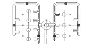

(一)﹑浇注系統
浇浇注系統由主流道﹑分流道﹑冷料井和浇口等部分組成。在設浇注浇注系統時,要考慮: 制品最主要的要求是什麼?外觀還是強度或是尺寸精度,找出最主要的矛盾,設計時,立足主要矛盾,同時,在不與主要矛盾發生沖突的前提下,改善其它次要矛盾,要做到進浇的均勻與順暢。
1.1.主流道
主流道一般為圆柱形,角度2~4o
1.2.分流道
' K* C2 F9 o6 ]. ?+ i
1.2.1 .分流道的形狀有圓形﹑梯形等幾種,從減少壓力和热量損失的角度來看, 圓形流道是最优越的流道形狀。當分型面是平面或者曲面時,一般采用圓形流道;细水口模,選用梯形流道,當流道只開在前模或者后模時,則選用梯形流道。
1.2.2.布置一模多腔的流道時,應充分考慮浇浇的均匀性,尽可能做到平衡進浇。
1.2.3.設計分流道大小時,應充分考慮制品大小,、壁厚、材料流動性等因素,流動性不好的材料如PC料其流道應相應加大,并且分流道的截面尺寸一定要大於制品壁厚,同时应选适合成形品形状的流道长度。流道长则温度降低明显,流道过短则剩余应力大,容易产生“喷池”,顶出也较困难。通常Discman的钮的第一分流道尺寸通常为ø3/16″或者ø5/32″; 第二分流道尺寸通常为ø1/8″。
1.2.4. 梯形流道: W一般為5~8 H一般為4~6 H/W=2/3

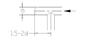

1.3. 冷料井﹕
為防止冷却的树脂流入型腔﹐在不通向型腔的流道末端要設置冷料井﹐包括主流道的大端和分流拐角拐角处拐角处.
1.3.1.大水口模主流道大端的冷料井與頂針配合有抓料的作用。
常見形式如圖1-2
+ x4 J  t' C" }5 L: m
! m- e- u. z% \' b% J  ]8 e
1.3.2.分流道拐角處冷料井設置如圖:

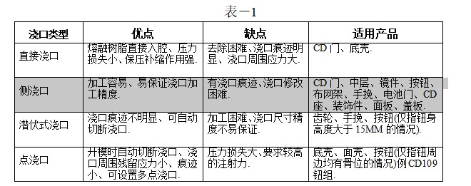

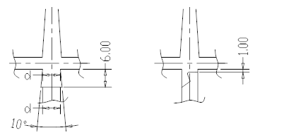

1.4. 澆口
常見澆口類型有直接澆口﹑側澆口﹑潜伏式澆口﹑點澆口等多種。設計時應根據
产品的不同要求選擇適合的類型.尤其当制品外觀有要求時,要慎重選擇。见图表:
$ B1 N( |8 ?- C3 G9 D! B7 A: d
0 x5 \) @+ Z* {' l0 T
1.4. 1直接澆口
對大型單一型腔制品成型效果好,需注意唧嘴底部与产品之间隔10MM。例如底殼類制品.其尺寸要求如圖:

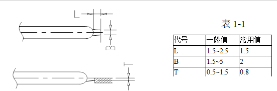

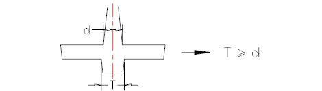

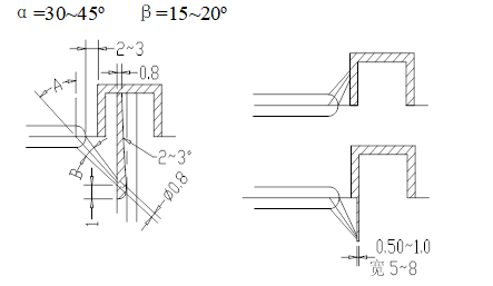

1.4.2.側澆口
側澆口設置於制品分型面處,制品允許有澆口痕跡才可采用,側澆口包括邊緣澆口和搭接澆口,其澆口尺寸與制品壁厚﹑大小﹑材料等諸多因素有關,一般規格如圖1-5:
% H5 Z5 M! {5 D) U1 [- D' G5 n
4 U4 u0 U6 A0 p, t7 l
在選擇側澆口時,必須充分考慮制品外觀要求,尽量從靠近(避免直接正对碰穿位)制品大的碰穿孔位置進膠,例如大裝飾件等制品.因為這樣可以減少夾水紋。

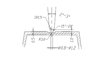

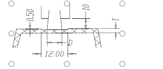

1.4.4 .點澆口
點澆口垂直設置於制品表面,其尺寸如圖
2 r# q+ ^  j3 a* R
' X. s. o; K& _5 `8 K. k* r) |

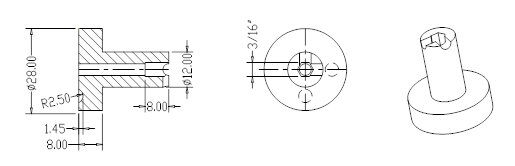

1.5. 转水口
一模多腔模具中,有時要設置轉水口;轉水口一般采用波子螺丝,即限位钢隙限位,大小为M8,轉水口采用公司自制標准。如图所示,材料GS-738.
; H* Z' f- {+ U1 L) _- j- s" {/ w' m  X
: i* f$ ]* u8 y

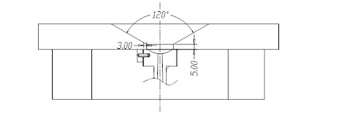

1.6. 唧嘴
大水口模胚,若前模高度足够,则唧嘴沉入内模以减短主流道长度,结构如图示。
0 A% s6 {# @  o) Q" K5 @

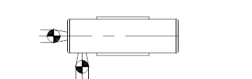

1.7.2.鏡類产品應從長度方向或靠近長度方向進膠,如圖:
" b/ A3 [! J, o9 j) R- h
