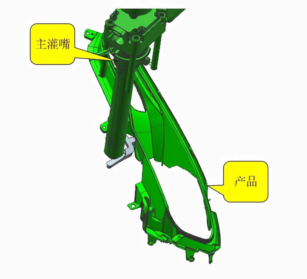

一, 产品进胶方式:产品进胶方式有很多种,有搭底进胶,潜水进胶,直接浇口,牛角进胶,点进胶,细水口转大水口进胶等,本套汽车车灯模具采用热流道转冷流道潜水进胶,如下图所示:
