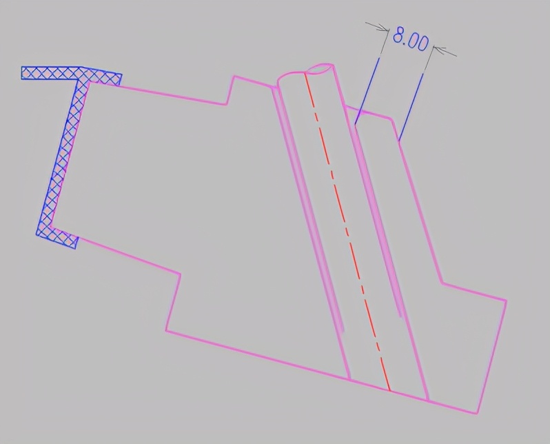

在模具设计中,我们设计水平的斜导柱很容易,但如果产品倒扣是倾斜的。那么该如何用CAD设计倾斜导柱的长度呢?

解决方法:
1、输入对齐标注尺寸指令【DAL】—【ENTER】,用鼠标左键选中直线的两个端点测量出产品倒扣为5.02,实际滑块在出模方向的行程要加(2-3)mm安全距离,在这里可以取8mm行程,如下图所示:
8 k# h6 S/ P* R! |4 r/ F
6 Q' S6 ]- M% C0 _6 w; E
2、输入直线指令【L】—【ENTER】,用鼠标左键点选屏幕任何一点绘制一条垂直于行位座的一条直线,如下图所示:
0 u& R1 S$ a7 R  ]( I) a. i% D# [5 q) M
3、输入移动指令【M】—【ENTER】,将绘制出来的直线移动到斜行位座的象限点上面,如下图所示:
. c! b* r# C+ o& I( P, c* q1 v) R$ A8 ^$ D/ }: v- q0 l7 r8 F
4、输入偏置指令【O】—【ENTER】,将移动到象限点的直线偏移设置为8mm,如下图所示:
+ r$ F" i) \) {) a- X8 w! y
+ x1 y! u- e1 C' y6 y+ v& @! I- L% g
5、输入直线指令【L】—【ENTER】,从偏移出来的直线的端点绘制一条直线与斜导柱相交,如下图所示:
' r6 T6 E( k! b$ }8 ^6 K- ]
( z( G! C( d& H" u7 M
6、输入直线指令【L】—【ENTER】,从直线的交点处绘制一条垂直于斜导柱的直线,如下图所示:
( }4 [, f# c/ D' I0 u
, o, h- y# x3 \4 W
7、输入修剪指令【TR】—【ENTER】,将斜导柱处的直线修剪整齐,如下图所示:
6 b& B8 J. H/ S$ H& O3 e$ [
' Y) I9 I2 D  A3 R7 K, A4 P
8、输入倒圆角指令【F】—【ENTER】—【R】—【ENTER】手动输入半径为5mm,选中斜导柱的两条直线,倾斜斜导柱长度创建成功,如下图所示:
