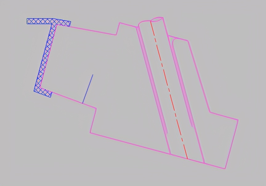

在模具设计中,我们设计水平的斜导柱很容易,但如果产品倒扣是倾斜的。那么该如何用CAD设计倾斜导柱的长度呢?
+ t7 r) C* w7 i  x5 M$ T  M  T7 u% Z0 [
解决方法:
1、输入对齐标注尺寸指令【DAL】—【ENTER】,用鼠标左键选中直线的两个端点测量出产品倒扣为5.02,实际滑块在出模方向的行程要加(2-3)mm安全距离,在这里可以取8mm行程,如下图所示:
. E% b+ h- H( L* A6 n. P% z
* X& ^$ x1 t  A4 T0 y6 B

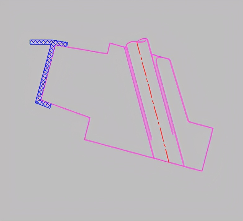

2、输入直线指令【L】—【ENTER】,用鼠标左键点选屏幕任何一点绘制一条垂直于行位座的一条直线,如下图所示:
) A7 W# W7 o4 F& ^4 b- ?, H
9 i. [  u6 X9 S5 m# v
3、输入移动指令【M】—【ENTER】,将绘制出来的直线移动到斜行位座的象限点上面,如下图所示:
6 E' [. ?+ k1 w" B4 [5 |. U/ Z. c1 W. P* g5 y' e% y% o

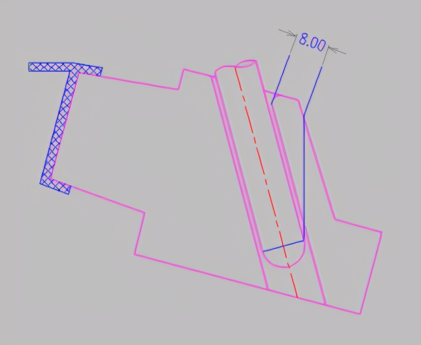

4、输入偏置指令【O】—【ENTER】,将移动到象限点的直线偏移设置为8mm,如下图所示:
8 }. M6 P9 ^, D; D' C: x6 a
: j( }8 O' g0 o# Q( o
5、输入直线指令【L】—【ENTER】,从偏移出来的直线的端点绘制一条直线与斜导柱相交,如下图所示:
  K! v1 H8 E0 E6 ^) B
; ^8 o$ {) x8 F6 j% V, N
6、输入直线指令【L】—【ENTER】,从直线的交点处绘制一条垂直于斜导柱的直线,如下图所示:
) \) w) Q' ?  R) `* T& M
+ a$ ]+ V. ^& T. c* ~  x3 M
7、输入修剪指令【TR】—【ENTER】,将斜导柱处的直线修剪整齐,如下图所示:
# h+ {; Z4 F3 S* W0 M! J
9 M/ \3 w3 g* B* G* ?% Y7 I
8、输入倒圆角指令【F】—【ENTER】—【R】—【ENTER】手动输入半径为5mm,选中斜导柱的两条直线,倾斜斜导柱长度创建成功,如下图所示:
