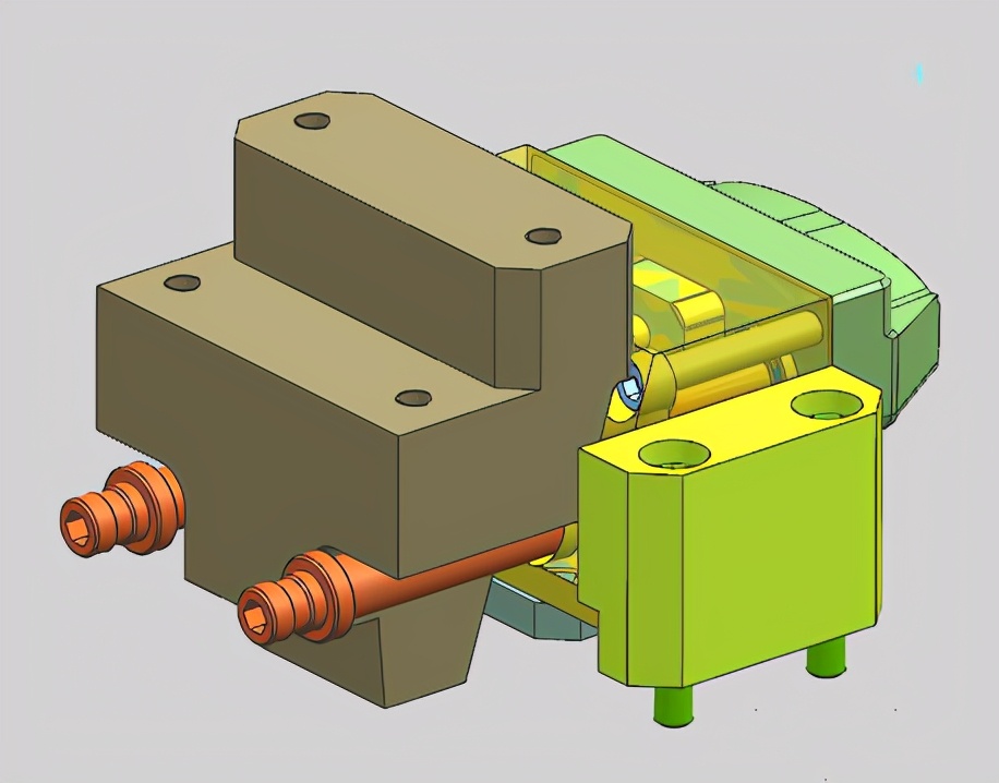

为确保铲机的位置精度,需要设计冬菇头定位,设计好的定位要有足够的强度,并且定位面积要宽。那么、以下图文为例、与大家分享如何设计铲机冬菇头定位:

1、点击【插入】—【设计特征】—【拉伸】,拉伸铲机与A板碰穿面,拉伸高度设置为20mm,如下图所示:

2、点击【插入】—【偏置】—【偏置面】,将铲机定位块向外侧偏置23mm,如下图所示:

3、点击【插入】—【组合】—【求和】,铲机主体与铲机定位块求和,得出完整的铲机,如下图所示:

4、点击【插入】—【细节特征】—【倒斜角】,铲机定位段的棱角设置距离为5mm的斜角。至此,铲机冬菇头定位设计完成,如下图所示:
