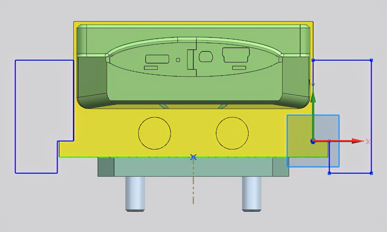

1、点击【插入】—【任务环境中草图】,绘制压条的平面草图,如下图所示:

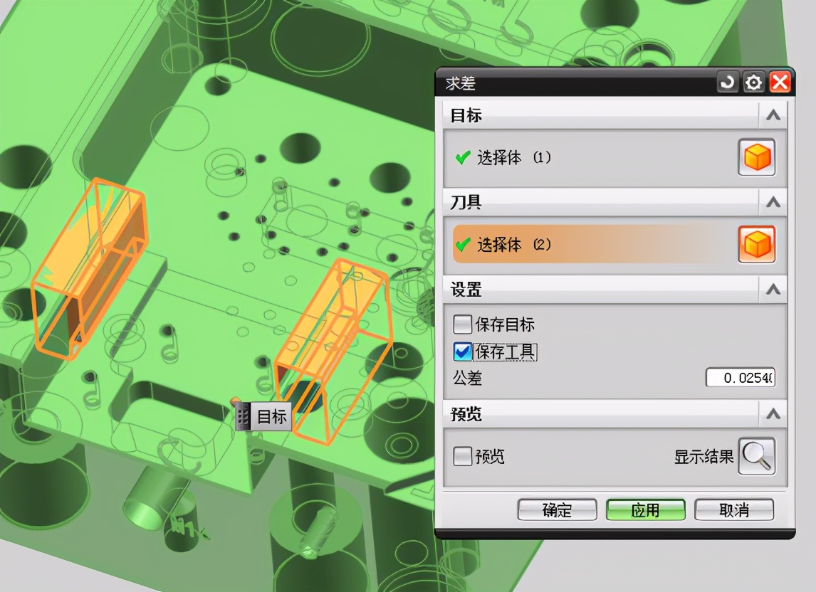

3、点击【插入】—【组合】—【求差】,B板与滑块压条求差,如下图所示:

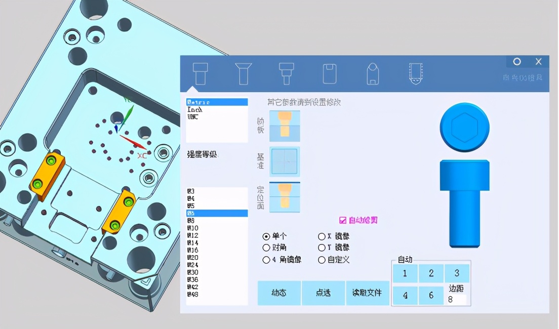

6、点击【燕秀模具】—【模胚及相关】—【螺丝】,设计M6锁滑块压条螺丝。至此,7字形滑块压条设计完成,如下图所示:
