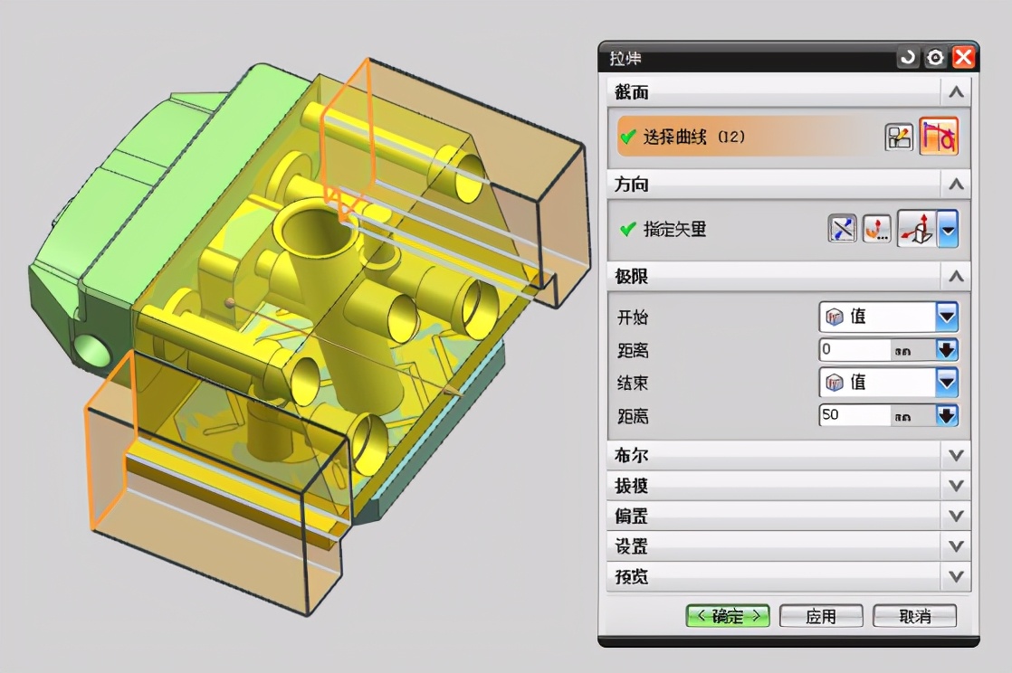

2、点击【插入】—【设计特征】—【拉伸】,拉伸草图生成滑块压条实体,长度距离设置为50mm,如下图所示:

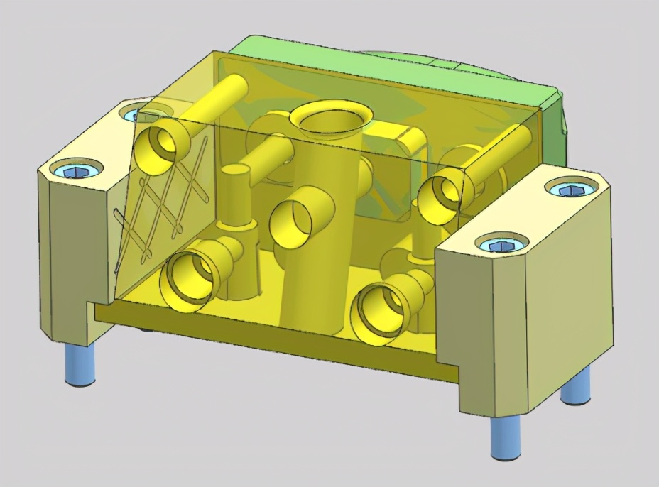

3、点击【插入】—【组合】—【求差】,B板与滑块压条求差,如下图所示:

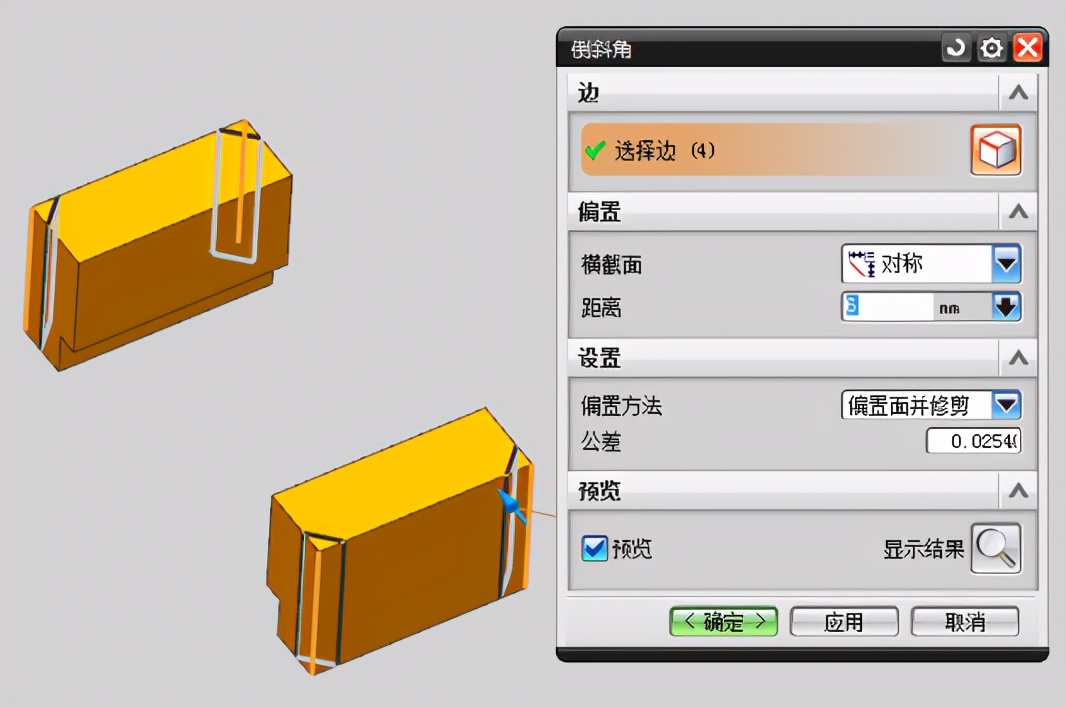

4、点击【插入】—【细节特征】—【倒斜角】,单独显示压条,压条的两个侧边设置距离为6mm斜角,如下图所示:

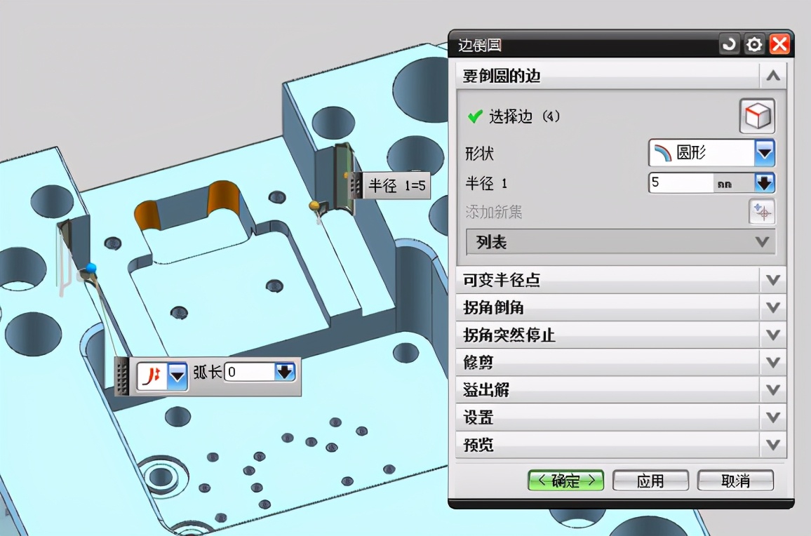

5、点击【插入】—【细节特征】—【边倒圆】,单独显示B板,压条槽的立角设置半径为5mm圆角,方便CNC加工,如下图所示:
