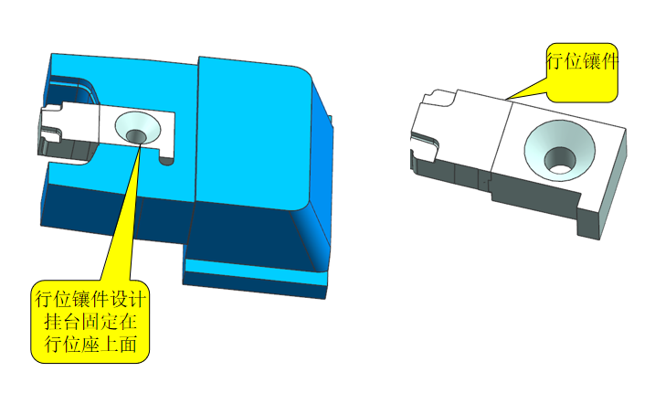

四、对于一些行位镶针,我们可以设计挂台直接挂在滑块镶件上面,结构如下图所示:
