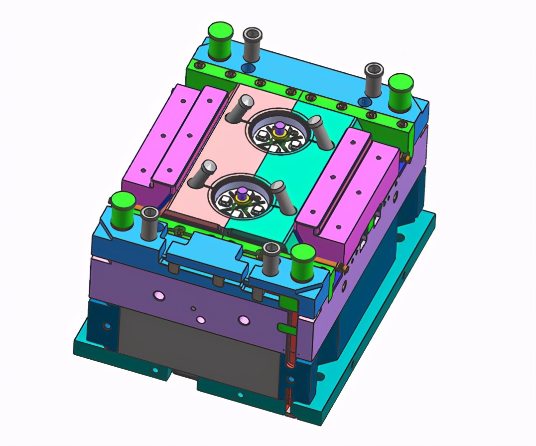

在模具设计中,我们遇到的产品千变万化,导致模具结构复杂多变,今天给大家分享一套经典的轮盖模具结构, 希望以后大家遇到这类产品,在设计方面能给大家带来一点启发:

一, 产品进胶方式:产品进胶方式有很多种,有搭底进胶,潜水进胶,直接浇口,牛角进胶,点进胶,细水口转大水口进胶等,本套模具采用潜水进胶直接进到产品的内表面,如下图所示:

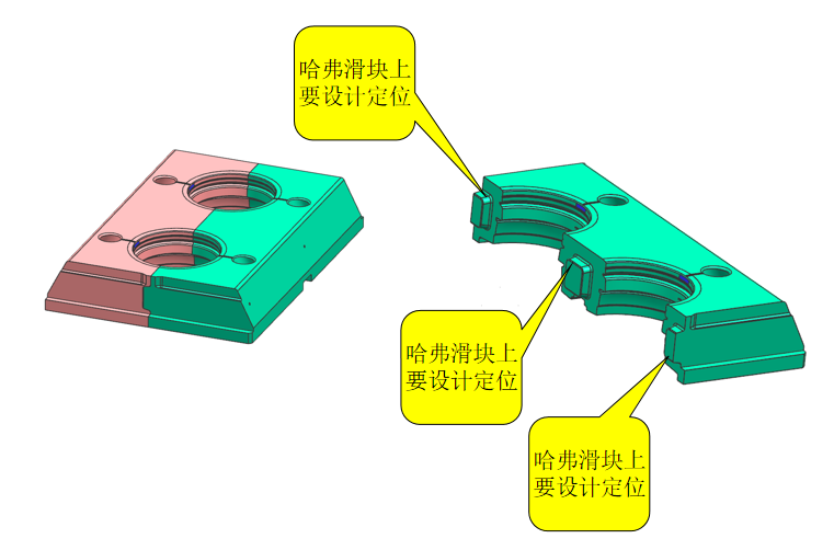

二、 从产品的斜率可以看出,产品周圈存在一周的倒扣,分析结果如下图所示:
0 Y# o2 H, M" v/ X5 t* V
! J) R; t  h0 w
三、产品的形状呈圆形,又是整圈倒扣,成形整圈倒扣的机构一般用哈弗滑块,设计哈弗滑块的时候要注意:哈弗滑块一定要设计定位,如下图所示:
' l) S( j" o2 j4 F- f3 ]
# \' X3 O8 j" X% n6 d9 x
四、产品在前模存在一处很深的碰穿孔,为了模具的排气,前模深的碰穿孔设计成镶件,由于镶件很深,为了冷却均匀,镶件上面设计冷却运水,如下图所示:
+ L# B" o8 E. m6 x* c
, A* W8 V, Z+ K* c% B* N9 x/ o
五、产品在后模也存在一处很深的碰穿孔,为了模具的排气,前模深的碰穿孔设计成镶件,由于镶件很深,为了冷却均匀,镶件上面设计冷却运水,如下图所示:
/ g/ V$ k8 l( Z* B
