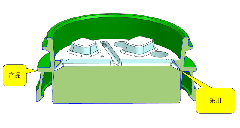

& b, h4 L Q. R一, 产品进胶方式:产品进胶方式有很多种,有搭底进胶,潜水进胶,直接浇口,牛角进胶,点进胶,细水口转大水口进胶等,本套模具采用潜水进胶直接进到产品的内表面,如下图所示: ; e; T* {2 x. ?" P/ `

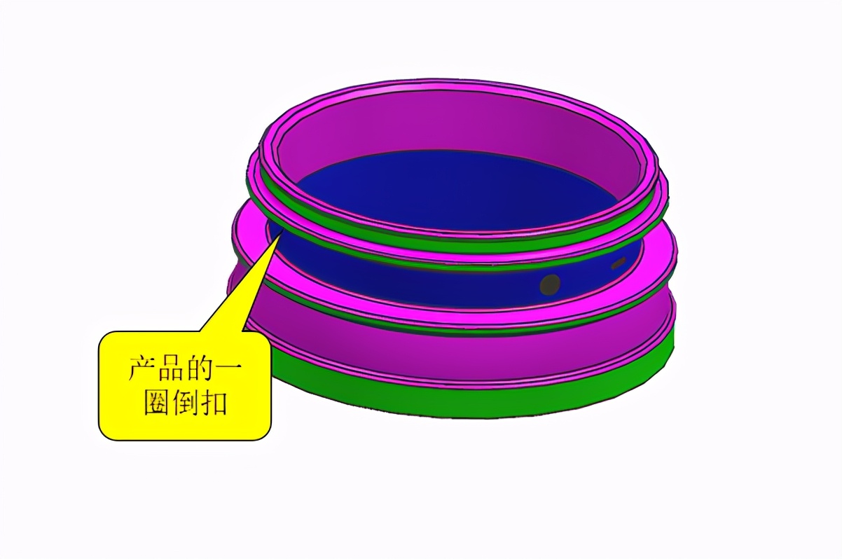

1 z T0 E0 ^( J; L9 g! K二、 从产品的斜率可以看出,产品周圈存在一周的倒扣,分析结果如下图所示: : E v. K& M' _7 h+ L$ k1 p

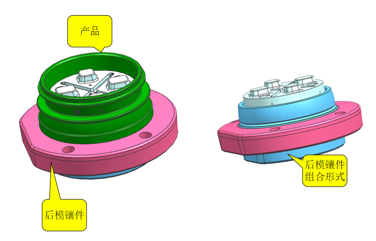

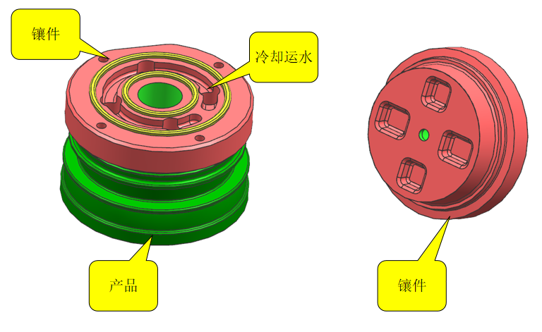

四、产品在前模存在一处很深的碰穿孔,为了模具的排气,前模深的碰穿孔设计成镶件,由于镶件很深,为了冷却均匀,镶件上面设计冷却运水,如下图所示: 3 I: Y2 i2 z) Q- P* a$ W
! W5 _6 r* A l, k. E# k" ]3 [* C) [五、产品在后模也存在一处很深的碰穿孔,为了模具的排气,前模深的碰穿孔设计成镶件,由于镶件很深,为了冷却均匀,镶件上面设计冷却运水,如下图所示: ) H# A1 W( Z) z; A0 R# Y3 s9 u
) i: o# X: R% Z2 k9 D2 e: k1 U |
