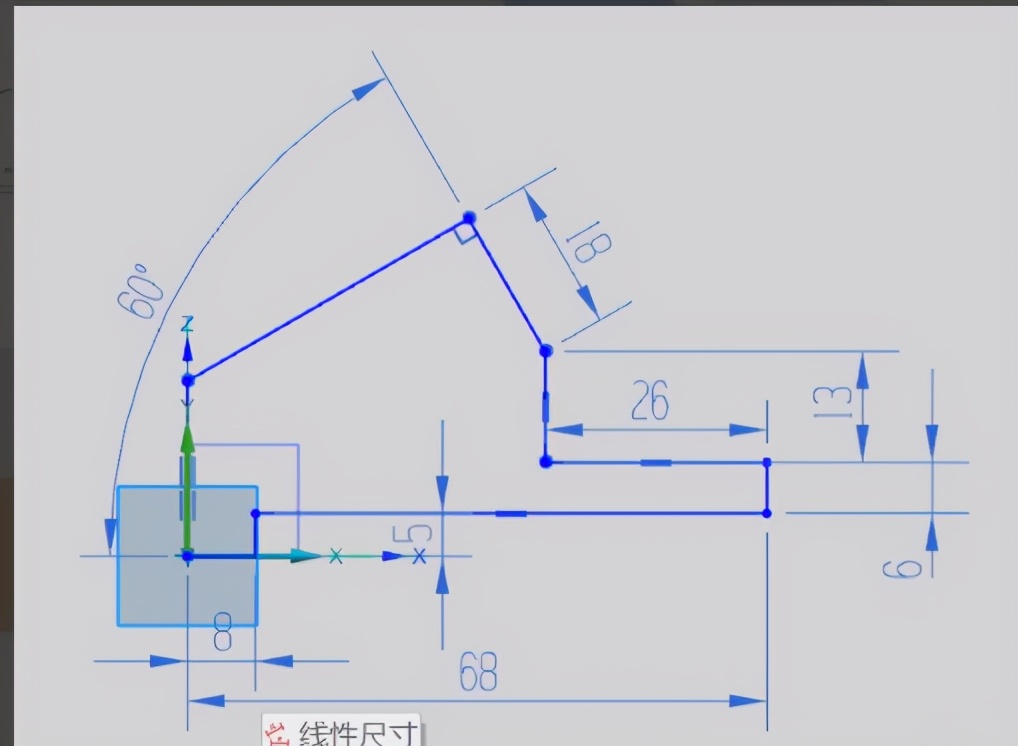

新建建模文件,该零件的主体可直接通过拉伸得到;选用拉伸,以XZ面为草图平面进行截面线的绘制。
, ~; ^- X  ]% N! A
/ k2 h! V% ?+ Z, @8 F5 y
) j+ ]) r" E, k
7 X  N; @9 F2 H5 Q& c1 o
先用轮廓线,绘出大概轮廓;再用标注及约束来确定截面线。如图所示。
  c2 @0 x4 z4 t
+ _! Q9 Q5 _0 o0 [/ l
9 Z- z% T0 G1 P- Y
+ P% e, O) _9 {! p5 e3 f- Z

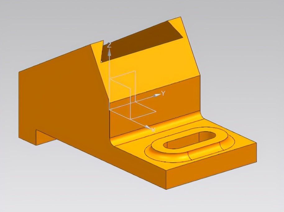

在主体的右侧上,添加垫块,参数及定位如图所示;完成后,对垫块两头进行角。
. m, R5 e' ?' P5 K4 d0 F6 d
: u  C5 W% O% g+ E" t: O5 }6 m8 ]" f0 i
0 W. u- _6 |, @
3 V) Q/ U; ], t6 h  J1 W
( J) _5 F/ Z$ f0 }) `( Y1 Y

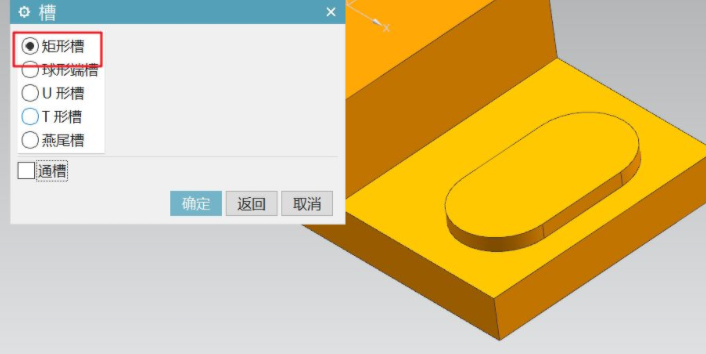

在垫块上,添加键槽;选用”矩形“具体尺寸及定位如图所示,最后对垫块和图纸所标示的相交处进行倒R2的圆角。模型完成。
