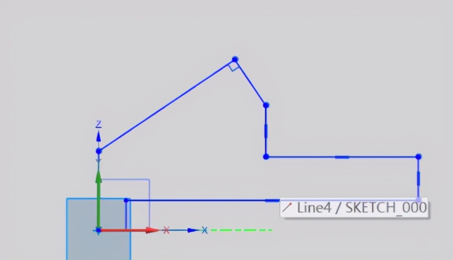

新建建模文件,该零件的主体可直接通过拉伸得到;选用拉伸,以XZ面为草图平面进行截面线的绘制。
, ?$ P4 M% ?  k% R, Y4 ^) P
$ W2 l' E4 ]+ N5 I& A
' w. r3 Z. @( b
- s" G; l* B8 |! Z9 `  a* E  J( z
先用轮廓线,绘出大概轮廓;再用标注及约束来确定截面线。如图所示。

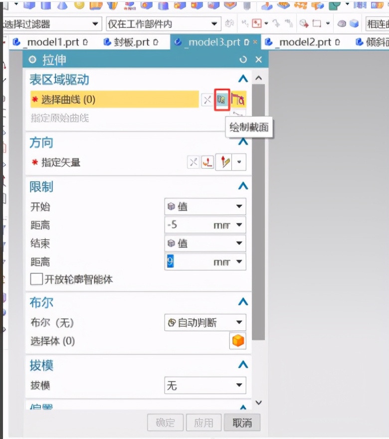

退出草图模式,将拉伸的距离设定为34即得到基础外形。

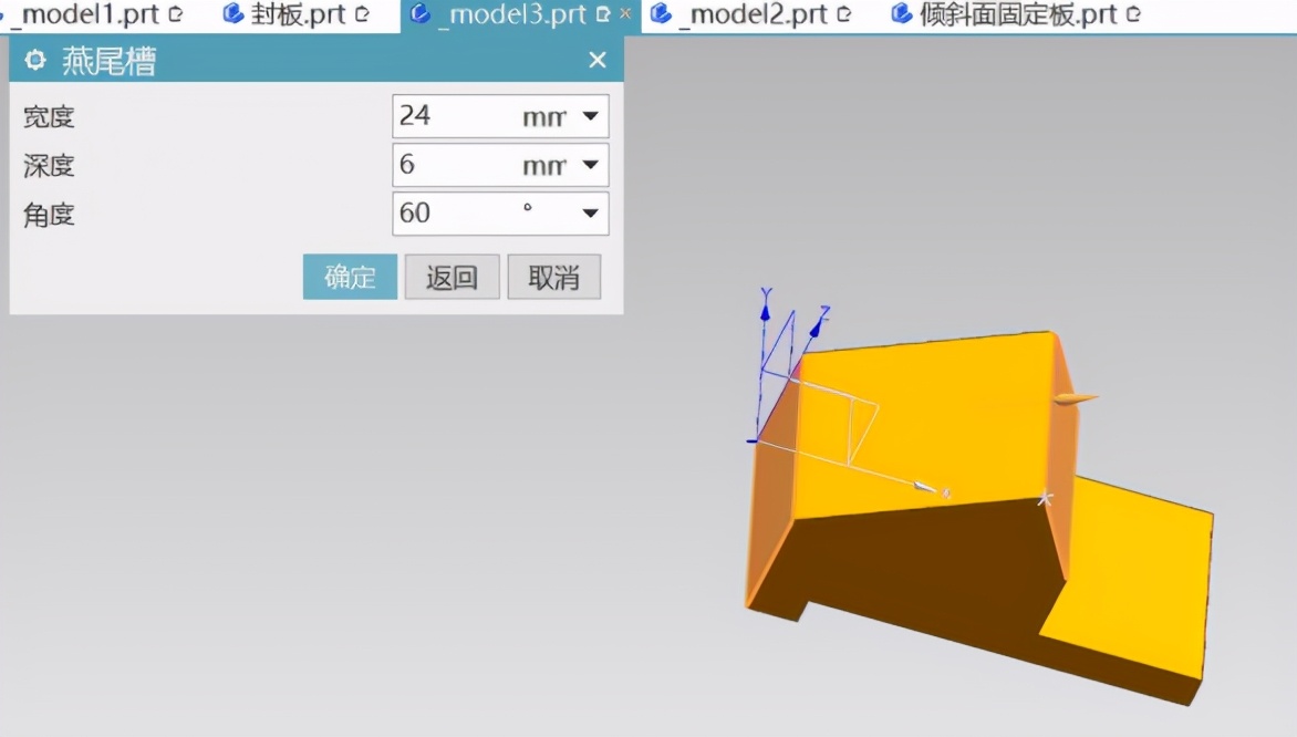

选用键槽命令,选用”燕尾槽“并激活”通槽“;具体参数如图所示,得到一个在该斜面的中间开出的燕尾槽。

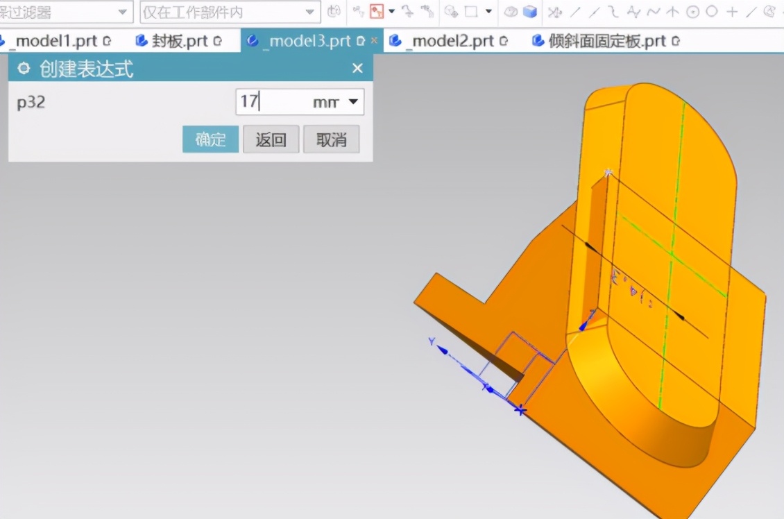

在主体的右侧上,添加垫块,参数及定位如图所示;完成后,对垫块两头进行角。

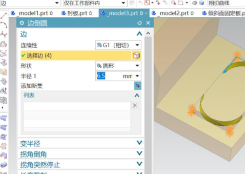

在垫块上,添加键槽;选用”矩形“具体尺寸及定位如图所示,最后对垫块和图纸所标示的相交处进行倒R2的圆角。模型完成。
