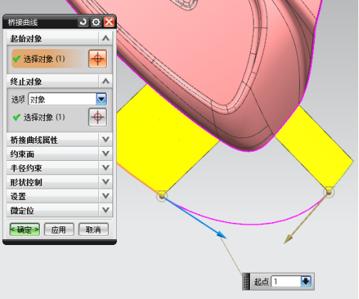

(二)汽车产品拐角分型面如何创建?
$ u" J' m2 B+ e
6 b8 U" I# k( l  h) D: N# n
解决方法:
将产品摆正,【插入】—【来自体的曲线】—【抽取】—选择轮廓线,然后再选中产品,即可抽出产品分型线(品红色线),如下图所示:
+ \- u1 q4 f% T  \( {2 ^, S
, e6 e& i9 S" S/ o
利用【拉伸】命令将产品拐角的分型面拉伸出来,【插入】—【设计特征】—【拉伸】,选择两拐角边的分型线,距离输入80,注意拉伸矢量方向,如下图所示:
0 ~- [0 q1 u7 z5 d
( w7 v7 _0 ?/ V* S8 h# k( Z7 a/ e  Y! M0 e
【插入】—【来自曲线集的曲线】—【桥接】,选择两个分型面的外侧边线,桥接出一根曲线,便于后续做网格曲面,如下图所示:
5 C" E" h* B# N- F
7 C- z& y; [- m  }/ _/ R
【插入】—【网格曲面】—【通过曲线网格】,主曲线分别选择产品拐角的分型线和上一步桥接出来的曲线,交叉曲线分别选择分型面的边线,注意设置网格曲面与两侧分型面G1相切,如下图所示:
/ ]$ j. N+ S" x# l
0 A" x5 h  P. ^4 K; J# h) P
这种方法创建出来的分型面面与面之间相互相切,光顺过渡,便于加工,是曲面类产品创建分型面最常用的方法,最终结果如下图所示:
