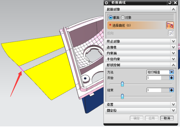

(一)创建曲面分型面时扩大出来的面两个面之间有缝隙如何解决?
* @3 K  \* ]/ q6 e# a
% Y7 I) A) c7 s
解决方法:
首先将其中一个分型面通过【修剪体】命令修剪掉一部分,【插入】—【修剪】—【修剪体】,工具选型选择新建平面,指定平面选择点和方向,用面上点选择其中一个分型面,修剪掉一部分,如下图所示:
; G1 Z% d& {# c" Z6 ^' u: |
7 Z7 s1 x0 k: s" M; D
然后用【桥接曲线】命令桥接曲线,【插入】—【派生曲线】—【桥接曲线】,分别选中两分型面的外边线,桥接出一根曲线,如下图所示:
5 a1 ]# f) g. s  t8 H4 r
( q8 F  H  |2 o6 y6 _% V, T

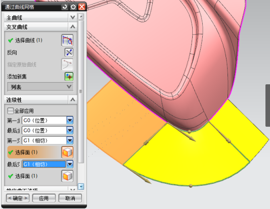

最后利用【通过曲线网格】命令创建出曲面分型面,且设置与两边分型面相切,【插入】—【网格曲面】—【通过曲线网格】,分别选择主曲线和交叉曲线,且设置对应的分型面G1相切,如下图所示:
8 `. A1 ~' h1 i) Z: y2 ~7 u
) r+ y* b1 R! \7 H* R
利用【缝合】命令将3个分型面缝合起来,即可解决缝隙问题,如下图所示:

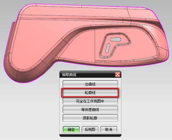

(二)汽车产品拐角分型面如何创建?
# v( R) |; Z/ g) X* M
8 z) z  D) ?: B/ i
解决方法:
将产品摆正,【插入】—【来自体的曲线】—【抽取】—选择轮廓线,然后再选中产品,即可抽出产品分型线(品红色线),如下图所示:
3 l) v. ^1 c7 C7 V' h( K# ?
3 K$ ?8 b# A" e$ B  H, I
利用【拉伸】命令将产品拐角的分型面拉伸出来,【插入】—【设计特征】—【拉伸】,选择两拐角边的分型线,距离输入80,注意拉伸矢量方向,如下图所示:

【插入】—【网格曲面】—【通过曲线网格】,主曲线分别选择产品拐角的分型线和上一步桥接出来的曲线,交叉曲线分别选择分型面的边线,注意设置网格曲面与两侧分型面G1相切,如下图所示:
6 B( Z, R* v" I( [' e/ l
2 o3 S# l( W0 ^* O
这种方法创建出来的分型面面与面之间相互相切,光顺过渡,便于加工,是曲面类产品创建分型面最常用的方法,最终结果如下图所示:
