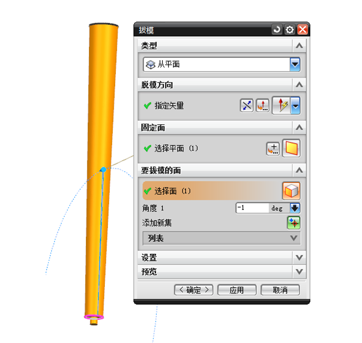

五,【插入】-【细节特征】-【拔模】将创建出来的圆柱体单边拔模1度,结果如下图所示:
: l8 t5 X3 Y8 e. X+ l6 L
