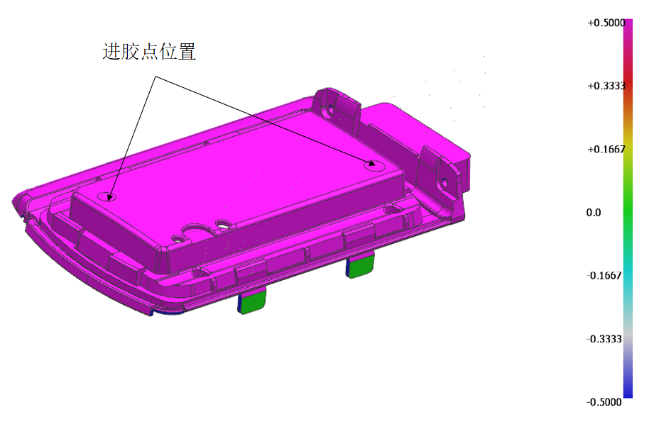

一,通过斜率分析,产品的进胶位置已经确定下来,产品采用两点斜对角进胶,波仔点深度为0.4mm, 如下图所示:

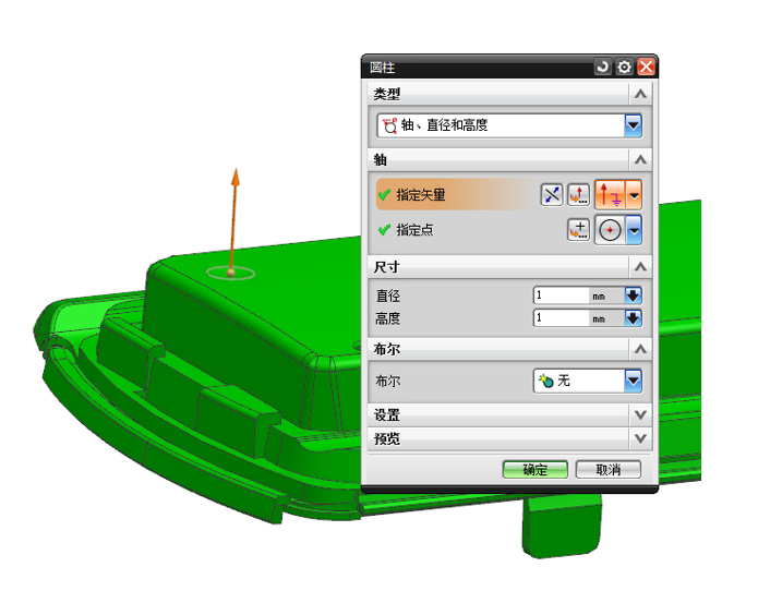

二 ,【插入】-【设计特征】-【圆柱体】在下图的圆心处绘制直径为1mm,高度为1mm的圆柱体,如下图所示:

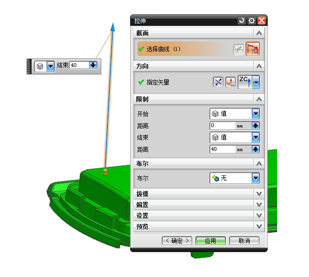

三 ,【插入】-【设计特征】-【拉伸】将创建出来的圆柱体轮廓线向+Z轴拉伸40mm,如下图所示:

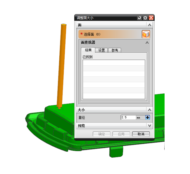

四 ,【插入】-【同步建模】-【调整面的大小】将创建出来的圆柱体直径调整为2.5mm,结果如下图所示:

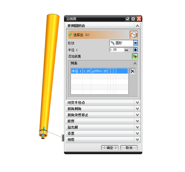

六,【插入】-【细节特征】-【边倒圆】将拔模后的圆柱体倒R1.25的圆角结果如下图所示:

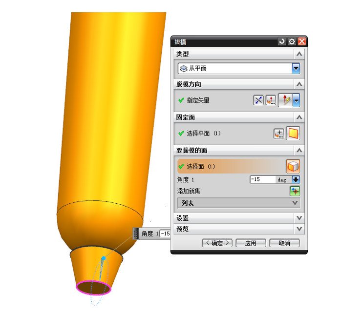

: W( K  w: F% G# x! Z8 B3 F5 P

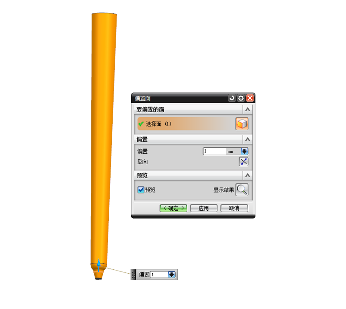

八,【插入】-【偏置/缩放】-【偏置面】将拔完模的进胶口向上偏置1mm,结果如下图所示:

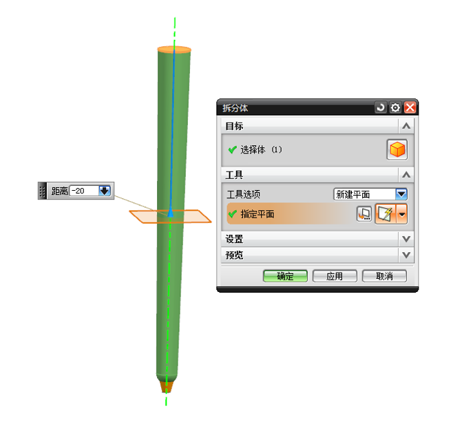

九,【插入】-【修剪】-【拆分体】将流道向下拆分20mm,结果如下图所示:

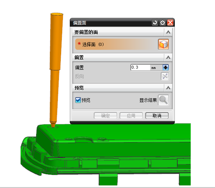

十,【插入】-【偏置/缩放】-【偏置面】将拆分后的实体向外偏置0.3mm,结至此针点胶口设计完成,果如下图所示:
