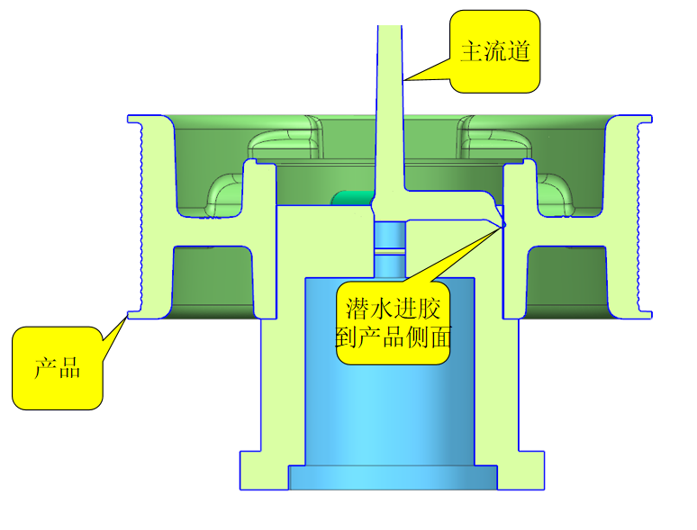

一, 产品进胶方式:产品进胶方式有很多种,有搭底进胶,潜水进胶,直接浇口,牛角进胶,点进胶,细水口转大水口进胶等,本套模具采用潜后模的进胶方式,直接进到产品的侧面上面,如下图所示:

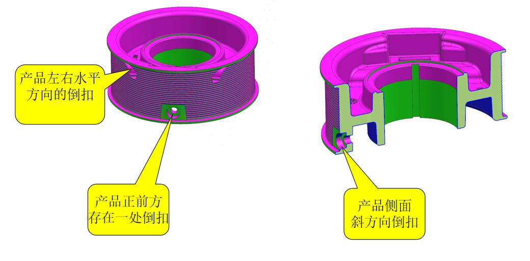

二、 从产品的斜率可以看出,产品的正前方有一处倒扣,产品整圈都存在倒扣产品左右方向还有水平倒扣,产品后面存在两处斜方向的倒扣,分析结果如下图所示:
