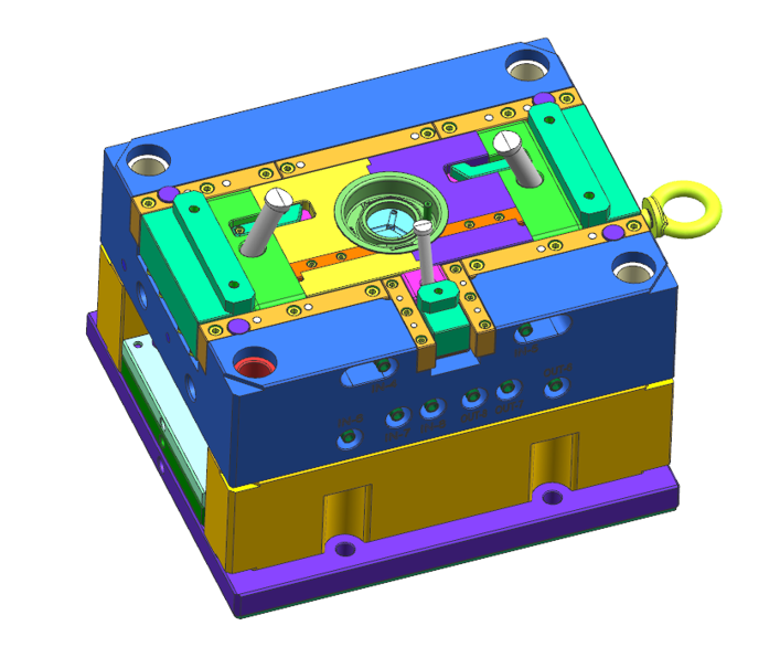

一, 产品进胶方式:产品进胶方式有很多种,有搭底进胶,潜水进胶,直接浇口,牛角进胶,点进胶,细水口转大水口进胶等,本套模具采用潜后模的进胶方式,直接进到产品的侧面上面,如下图所示:
; @8 O. M+ f/ z
% T1 ~; b+ H# o/ S+ M

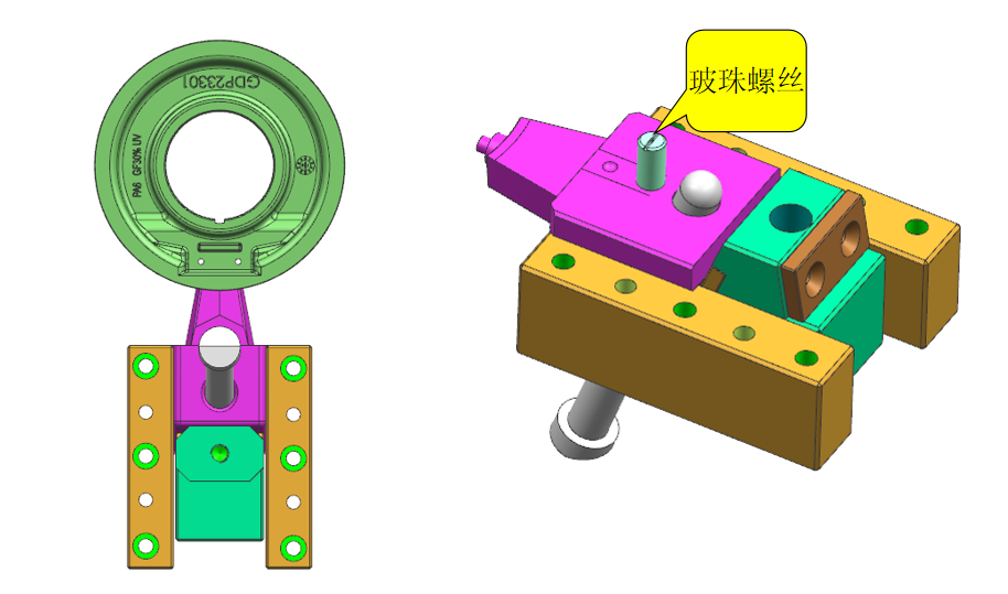

三、小产品正前方存在倒扣,此倒扣按照普通滑块的设计方式设计,由于滑块比较小,滑块的限位方式用玻珠螺丝限位,斜导柱驱动行位座的方式,结构如下图所示:
! y, z9 }( n5 v* O; ^8 K2 t6 q9 v
, W# o' v: }  }! S, _

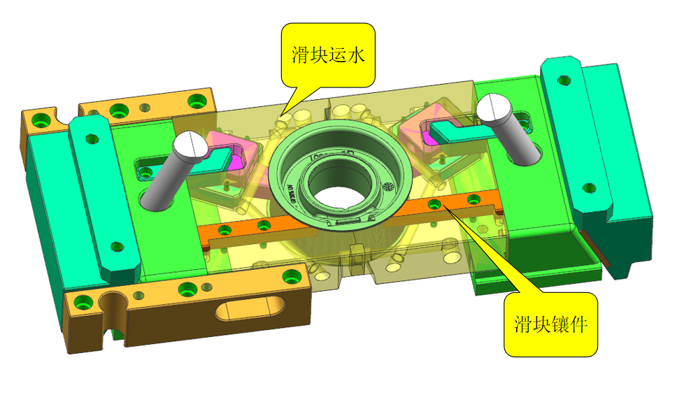

四、由于产品是圆形的,整圈存在倒扣,整圈倒扣我们一般采用哈弗滑块成形,在设计哈弗滑块的时候要注意:哈弗滑块要设计定位,由于滑块包胶面积范围大,行位上面设计冷却运水,如下图所示:
7 N* D- `& s. f+ _
5 L$ R4 A( T9 s* q0 A6 N8 a; r' M0 ]

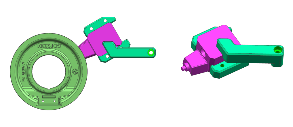

五、产品的后方向也存在倒扣,倒扣是倾斜的,滑块在出模方向无法一次脱模,这就要设计滑块里面出滑块,由于产品空间有限,滑块的驱动方式采用拨块接,如下图所示:
/ m1 c4 Y) t; a- Y: b2 ]* _
" V# w& k, n' l( l, T8 |1 x% |# F- ~
