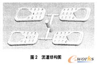

    1 浇道的设计1 z: o2 D: a1 j
    本例采用一模四腔.浇口形式采用侧浇口,主流道,分流道,浇口截面形状均为圆形,与其他形状的流道相比,在相同的截面积下,其比表面积最小,即塑料熔体与温度较低的模距之间呈现的接触面积最小,压力降,温度降相对小些。与点浇口相比,侧浇口不会破坏塑件表面质量,使分流道没有过多弯折,便于加工,简化模具。流道结构见图2。9 n  ~1 C' U- O

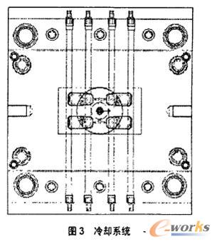

/ R, G* f* o$ ?+ g# `5 c  d0 F) }    2冷却系统的设计
! Q; j2 b$ N4 G, N1 a3 g$ x    本例模具冷却方法是水冷。水冷是在模具内设置冷却水道,使冷却水通过模具带走热量.水冷是高效的.最常用的方法。冷系统设计该模具在公模板、母模板上均设计了水循环冷却系统,当模具温度升高时可对模具进行冷却,从而可提高塑件品质.延长模具使用寿。冷却水道在模具的布置如图3所示。) H9 @; U# p0 L! {( k/ ?- _0 R

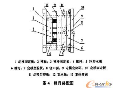

    综合运用Pro/E实体和曲面建模功能绘制零件.模仁设计时,由于公模仁,母模仁为整体式,考虑到制件的收缩率(ABS为0.5%)Pro/E建模时可以一比一建模,然后采用等比例缩放以保证机加工(CAM)时的有准确的数模。模具总体结构见图4模具装配图。
% U! Q& c1 E4 i, W8 t$ q4 ?6 d( |' }
: r* I- t" L" j" N" B    基于EMX外挂模块对模具的工作运动过程进行模拟,其步骤为点击开模模拟,设定模具开模总长和步长,并对所有模型做干涉检查,等系统运行完毕后即可进行模拟。
