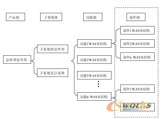

2 J. M; _5 W5 W* J/ E" [3.2 WAVE控制结构体系2 g" C4 f& K; w: _2 M9 Y8 G
    WAVE的结构体系应采用自顶向下的设计方法,结构体系根据系统的复杂性来确定。
3 J: H/ r3 A* K) s4 y& r0 o- A; J5 t
    以飞机L15为例:
    图2 WAVE控制结构体系
- l2 m( R7 `' F+ q! r    a) 各个WAVE结构采用UG Part来实现。(可以用或不用装配的方式来体现结构,总体理论外形与子系统理论外形和子系统设计基准不需用装配的方式来体现。)3 ~2 v$ T: [5 ]; J
    b) 各个WAVE LINK必须采用自顶向下的链接方式。以确保不会产生循环链接的情况发生。3 l2 c& B# H  G3 H
    c) 功能级或部件级的WAVE结构中包括本功能或部件的几何元素和设计基准。1 T' |0 a0 a: l0 g4 e
    d) 部件级的WAVE结构并不是必须的。) D. d3 U7 R3 o. m7 o

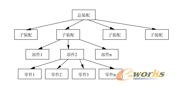

3.3 飞机产品结构体系
    图3 飞机产品结构体系
    a) 零件中所需的设计元素(设计基准和外形曲面)从控制结构(WAVE源)中链接。
8 b6 a  Q! P* h
    b) 原则上详细设计的零件与零件之间不进行WAVE链接。如需进行WAVE链接,应确保不会产生循环的链接情况发生。
6 P8 v+ ^1 w  c( u$ s8 a' t& R2 S* `* H    c) 几何体的链接原则:统一、清晰。

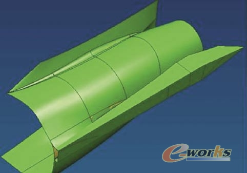

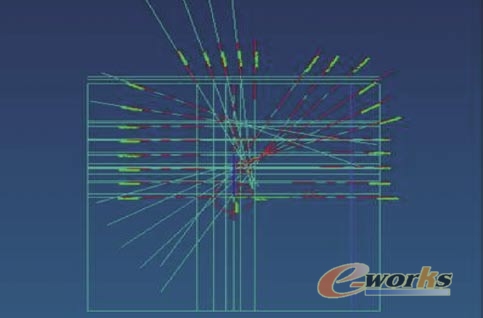

1 {5 R& W" Z0 J* C: E3 d* x4 .WAVE应用在后机身的实例
, M* h6 [# x" B    以L15后机身为例,介绍控制结构的构建方法:9 n# n% _# U4 y
    a) 先在Teamcenter Engineering中构建后机身WAVE总控PSE结构,它与UG中的装配文件结构保持同步;
: h& ]; o/ i1 g0 v( b$ h* z    b) 后机身WAVE总控文件L15_RearWAVE_CS由后机身外形链接L15_RearFuselage_Link(它是后机身外形是通过WAVE_Link的
+ N! D/ @1 F3 @4 ^2 n
    方式从理论外形中链接的)和L15_RearFuselage_Datums后机身设计基准(后机身中所用的设计基准在此文件中创建)组成;其中文件L15_ RearFuselage_Link和L15_RearFuselage_Datums是后机身子系统级控制。
