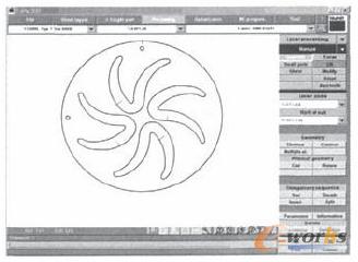

    (2)结构特点:加工内型面为不规则曲线轮廓结构(如图1)。* |: v  [3 t: M. y# P

    因为其数控程序是由CAD图形-几何位图-以非均匀有理B样条曲线为基础的PLC控制程序同步转化的,不存在人为误差,再加上精密机床保证,机械精度理论上误差在±0.02mm,由于环境原因实际上误差在±0.05mm左右。而且排料可以用软件来排。排料随心所欲,材料利用率通常≥80%,加工精度、切割面粗糙度、热影响区范围和加工速度均能满足要求。(激光加工模拟如图1所示)。
+ g' t0 ]5 m; _
图l 零件激光加工过程模拟
