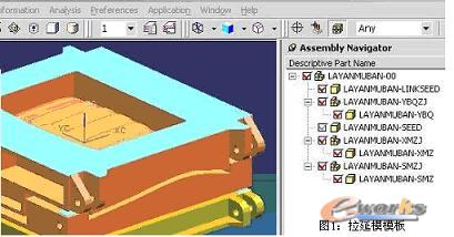

    模板包括下面九个文件:与左图树形结构一一对应
     拉延模板(LAYANMUBAN-00)
' p8 |- l0 ?, S- }     种子部件(LAYANMUBAN-SEED)9 ?; c. M0 X5 e' S) [
     链接种子部件(LAYANMUBAN-LINKSEED)
' \  s2 a9 i9 N6 Z# n4 C5 ~6 l    上模组件(LAYANMUBAN-SMZJ)
; B  r7 s+ _/ e7 |! W' X    上模座(LAYANMUBAN-SMZ)
' e4 i% p6 y( x' P* m& F    压边圈组件(LAYANMUBAN-YBQZJ)
9 {  x* R2 A9 B1 ?# D! y( d/ {    压边圈(LAYANMUBAN-YBQ)
- U, P' D/ S7 E    下模组件(LAYANMUBAN-XMZJ)
" ~* M3 t' V2 _9 v3 Y4 a" R/ A    下模座(LAYANMUBAN-SMZ)。

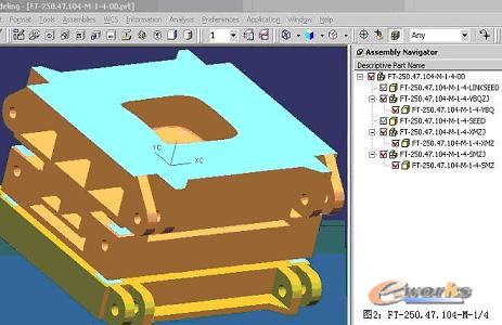

    根据文件名在拉延模板基础上clone出一套新拉延模,例:FT-250.47.104-M-1/4

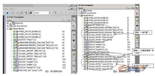

    整理新数模(片体、凸模轮廓线),输入到“种子部件(FT-250.47.104-M-1/4-SEED)”中,做出“一线六面”!
2.2.3 确认六个面的“法向”
    使新的“一线六面”与旧的“一线六面”法向对应相同!即“SHUMU”、“YBQZ-20”、“YBQZ-60”、“XMZZ-50”的法向沿Z轴正向,“SMZZ+20”、“SMZZ+50”的法向沿Z轴负向!如果不相同,改变方法:Edit→Free Form Feature→Reverse Narmal..(此步骤不可省略!)

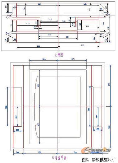

2.2.4 修改模座尺寸
    在种子部件中进入Drafting根据示意图修改模座尺寸。

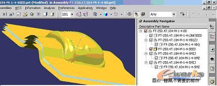

  • 在装配环境下,隐藏除“种子部件”外的所有部件,显示种子部件中的新的“一线六面”!
    # f! F" K6 ?! e/ E* s- a

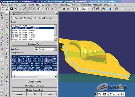

    随后,确认“Delay Interpart Updates”选项是“√”.
  • 打开“WAVE Part Link Browser”→“FT-250.47.104-M-1/4-LINKPSEED”→Choose All Links→Edit!
    5 C7 P' L) f8 O. ]  {1 s
  • 依次替换“一线六面”!
