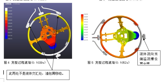

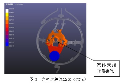

% G+ @. O4 [  h' U   如图2所示,产品充型过程流场(0.0628s)时液体流情况,从图片上看这阶段流向可以。如图3所示,在产品充型过程流场(0.0731s)时液体流情况,从图片上看这阶段,箭头指的位置容易裹气。此处假设不影响气密度就不需求修正。假设此处有气孔或沙眼呈现,此处需做一个排气和排渣包。如图4所示,在产品充型过程流场(0.1039s)时液体流情况,从图片上看这阶段渣包的位置放的不是很理想,需求重新挪动渣包位置到两股液体交汇处。如图5所示,在产品充型过程流场(0.1052s)时液体流情况,从图片上看这阶段渣包的位置放的比拟理想,是两股液体交汇处。
5 s% A5 a* F# R3 u  O原工艺方案的经过充型模拟分析:从流场的模拟结果看出,充型过程整体流态比拟平稳,但在金属液冲击型壁和液流交汇处还是呈现了一些卷气现象。金属液经过内浇口后先充溢盘心区域,然后经过4根轮辐流向轮缘,在两根横向轮辐和轮缘衔接处完成对型壁的冲击后分红上下两股,所以在轮缘上位于横向轮辐和纵向轮辐的两个部位以及轮缘的顶端将会呈现两股液流的交汇。容易产生涡流裹气现象,是气体和金属氧化物最集中地域域,应在交汇处设置溢流槽。
7 {. W$ f4 L: S; o: B, K " a3 y) T4 g& y7 T1 ]

图2 充型过程流场(0.0628s)                           0 u8 x8 P3 O' z3 P

2.2 工艺系统和溢流槽参数优化
; R8 ?" D1 G0 x2 U   经过对方向盘充型过程流场的认真观察和分析,制定了改良方案。
: ?" U: u0 a" b, l: q9 S; S   方案:将轮缘上方的2个溢流槽向上挪动到金属液流交汇的位置;末端溢流槽截面积加大,是模具成型部位的气体和液渣顺利排到溢流槽中。进步产品的气密度和进步产质量量。5 r, R3 v2 n7 q  z1 x
