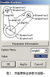

: ?6 ]4 E2 F* Y, X4 ?# Q. |+ O4 S    摇臂主要用来传递力、位移或改变它们的大小和方向,有的仅作支持用。结构形式通常包括单摇臂、双摇臂和复合式摇臂。其中单摇臂提取5个特征参数,双摇臂提取9个几何特征参数,复合式摇臂要具体分析。摇臂参数主要包括摇臂臂长、摇臂间夹角等。图1为双摇臂几何特征参数定义。4 s2 c6 Q5 {( Z  D( S* \

    利用UG/Open UIStyler定制双摇臂对话框,如图1所示。定制完成后,生成的三个文件分别为DR.h,DR_template.c和DR.dlg。按具体要求对DR_template.c进行编码,即可实现双摇臂参数化设计,流程描述如下,其中Parameter_Information控件的功能为显示特征参数信息,Apply控件的功能为编辑特征参数信息。
* v# b  {, B* i: ]1 ^, |

    参照图1修改一双摇臂特征参数,结果如图3所示,其中特征参数angle0的新值为150度。
(a) 修改前 (b) 修改后
