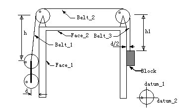

        无论是直线运动还是曲线运动或回转运动,都有自已的规律。制作动画前首先是确定能表达运动规律的参数和对象,然后建立参数间关系,试着修改参数、分析运动形式,找出规律。下面以小车定滑轮皮带传动为例加以说明。
4 g- d/ o, _/ a( U4 F$ t
图3      小车定滑轮皮带传动示意图2 h) Q$ E& J) |
制作该动画流程:
        首先定义小车端至滑轮垂直距离h,滑块端至滑轮垂直距离h1,小车端皮带与立板距离d。对各零件通过建立配对关系进行装配,并在装配文件中定义a为Belt_3的可伸缩长度。为使动画逼真,可给滑轮定义基准面datum_1和datum_2(如图3所示),并在装配时规定滑轮的基准面与Face_1或Face_2间夹角,建立起夹角与参数a之间的关系;规定Belt_1的实际长度为 ;Belt_1与Face_1夹角为deg(atan(d/h));Belt_3长度为h1。假设装配件名称为assm.prt,则在装配文件中规定h=h0+assm::a,h1=ho-assm::a,通过选择View→Make motive picture激活对话框,在参数名中输入a,给定具体变化步数、循环次数和方式,点击Apply自动生成连续的动画图片,再加入到动画软件中便可进行播放。
) h3 l# k! O4 G3 p  Y6 L, M% T8 |
