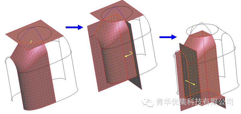

  • 导入原始数据线$ @6 ~1 I' u! ?4 Z2 I$ K% T
    + _4 m+ y4 e( \  f8 i/ c: Z

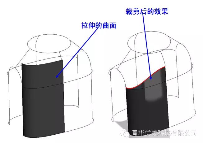

2.用拉伸做出一个曲面, 然后对所拉伸的曲面做裁剪(如下图)  T; o0 ^0 G6 e, ]' h2 `: _, s

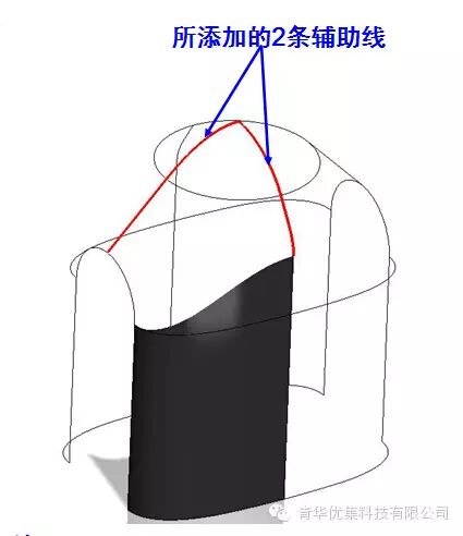

- t1 R$ N( K4 A8 V3.用草绘曲线的方式添加2条辅助线以达到4边面的目的(如下图)  e( |8 |5 b* c4 W; [
: |/ p5 l0 V$ w7 Z+ X8 k! V8 q

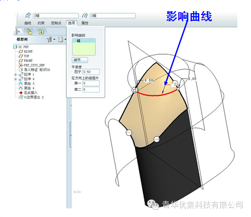

4.用边界混合指令构建4边面并且添加影响曲线来保证所做的4边面能吻合原始数据(如下图)3 t# b; H1 C3 m% q! i) b4 `
8 e' J4 z) `' Z' ]2 ]5 x7 S

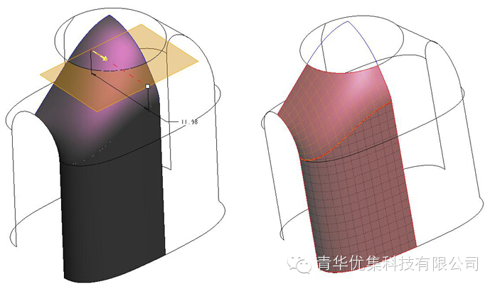

5.对多余的部分进行裁剪,然后再将两个曲面合并(如下图)
1 v: U# m' R" D: l: ~: u2 V; \0 N5 o. X, |2 c) I2 Z; o
6.拉伸曲面与之前所做的曲面依次合并,注意合并的方向(如下图)
3 @! L' ]( H, I1 j: C9 [7 G2 p

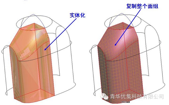

7.将所合并的面组实体化,然后复制一个面组(如下图)' v" I" i( B) M8 U2 n5 p% o4 [0 l

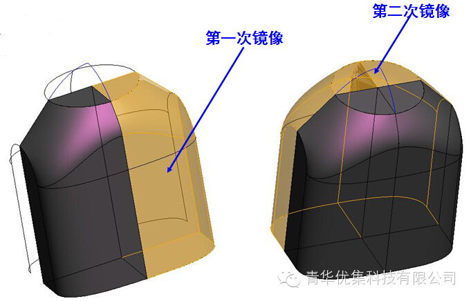

- I$ K% B- A, s% L2 R0 c8.将复制的面组镜像得到两部分,然后再将得到的两部分再做一次镜像从而得到全部(如下图)
+ K! _$ y- ?/ G# `- O  e' c2 b9.把镜像后的每一个面组进行实体化,最后抽壳(如下图)
