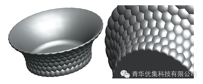

效果图:

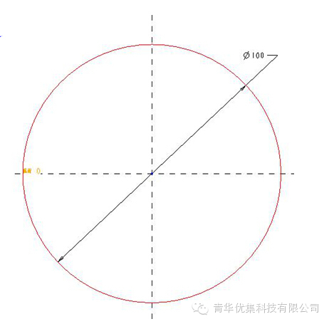

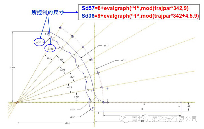

  • 用草绘曲线绘制直径为100的圆(如下图)! }7 ^# R0 W0 n2 T
    9 g& p+ p: o: Z& n1 O- p
    # l5 Z% k: J- \

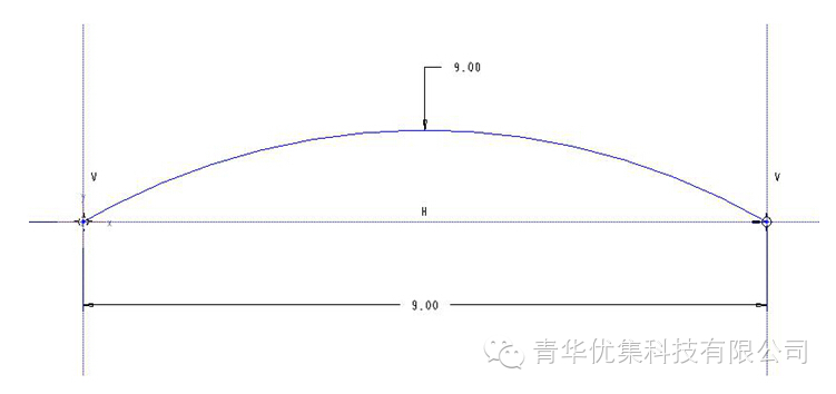

2.用控制图形绘制2D图形(如下图)

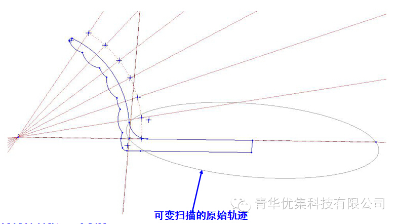

; v, E1 Z- N' P4 b7 N3.使用可变扫描指令,绘制草绘截面(如下图)- y4 S$ n8 q6 m$ L" O1 x
% p. C4 E  Q1 ^& X: \4.标注截面尺寸(如下图)( c1 @& p/ Y- L4 U
! o$ l/ Z: O/ \% x$ l+ a

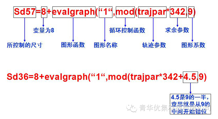

5.添加2个关系式来控制2个尺寸(如下图)1 }: d- |1 e7 Q* u

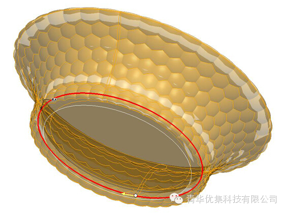

' c2 Y% a  i7 Y- h+ R6.预览(如下图)
8 }3 B& ?7 r: k3 g4 d' J4 g% C$ ~2 |# o1 q+ N0 N
7.最终效果(如下图)
& L' Z. _; L1 N" Z6 k& r) q; }8 R4 s) a+ }
8.关系式解释(如下图)
" C) c( D' }3 z" I8 D( v4 n! E6 e0 J0 g
