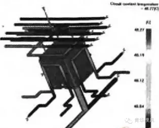

3.2 冷却系统方案设计及分析
    由于制品具有深腔结构特征,需要对制品进行充分冷却,特别是型芯部位。因此,本设计在型腔的上、下、四周及深腔内均设置了冷却管道。应用Moldfiow MPI进行流动、冷却、翘曲分析,冷却系统设计方案及分析结果如图2所示,翘曲分析结果如图3所示。由图2可知,冷却水出入口处温差为0.3℃,满足成型工艺基本要求。由图3可知,制品全局变形量为0.64mm,其中由收缩导致的变形量为0.638mm,由冷却不均导致的变形量为0.09mm,由取向导致的变形量为0.1mm。变形量主要由收缩导致,可采用对模具尺寸加放收缩率的办法来消除,以满足制品尺寸精度要求。

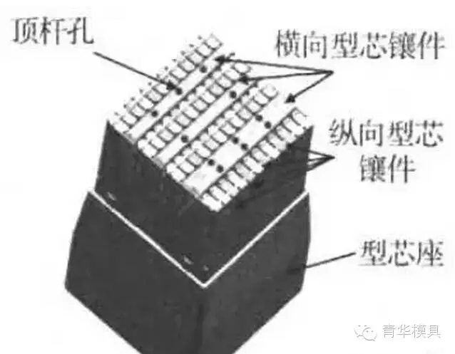

4.3 型芯部件设计
    观察塑料件,整个型芯顶部都是布满孔洞的成型面,其顶部背面的结构非常复杂,如图6所示。如果采用整体型芯,会对成型零件的加工抛光带来非常大的困难。既要布局推杆以推出制件,又要方便成型零件加工,如何解决该问题?笔者参照中国古代“无梁殿”式建筑的结构,创新设计出一种纵横锁扣式镶拼结构,很好地解决了该难题。
+ c1 r5 ]0 A( h3 h4 G; C) i5 m
: o; Y  {7 w9 B0 R# y$ z
( r! O! _! e# I' E' z
图6塑料件顶背面结构型芯部件结构设计
如图7所示。从型芯座底部看,型芯座底部非常简洁,结构位置充裕,如图8所不。

    纵向型芯镶件与横向型芯镶件是如何装配与紧固的呢?实现方法是在型芯座零件的顶部开设纵向及横向的沟槽,如图9所示,用于装配纵向与横向型芯镶件。
, c3 U+ ^( ^# V+ N
( a# K: ]$ ], y
图9 型芯座顶部沟槽结构
7 J7 y! h4 X) R0 |
    装配时将纵向型芯镶件卡入型芯座零件顶部的纵向沟槽中,这时纵向型芯镶件还具有纵向和垂向的自由度。如图10所示。
    图11所示为一纵向型芯镶件外形结构示意图。纵向型芯镶件装配后有露出型芯座沟槽底面的两个侧面,形成了卡扣凸台。

    完成纵向型芯镶件装配后,再将横向型芯镶件扣入,如图12所示,横向型芯镶件结构如图13所示。横向型芯镶件,由于镶件侧面与型芯座沟槽壁的对齐限位,本身在纵向上位置已限定,同时将纵向镶件的纵向自由度也限定住;横向型芯镶件扣入后其下部卡扣沟槽与纵向镶件的卡扣凸台形成扣搭配合,该扣搭配合的限位作用实现了横向型芯镶件装配横向自由度的限定。

    在型芯座底部用螺钉将横向型芯镶件吊紧,这样就完成了型芯镶件的装配,如图14所示。用螺钉吊紧横向镶件将纵、横向型芯镶件的垂直自由度在型芯座内同时限定。至此,型芯座内组件装配自由度全部限定。
8 B' S1 j7 W. N. E8 \5 d
    实际运行证明,其成型效果良好,满足塑料件质量要求。
