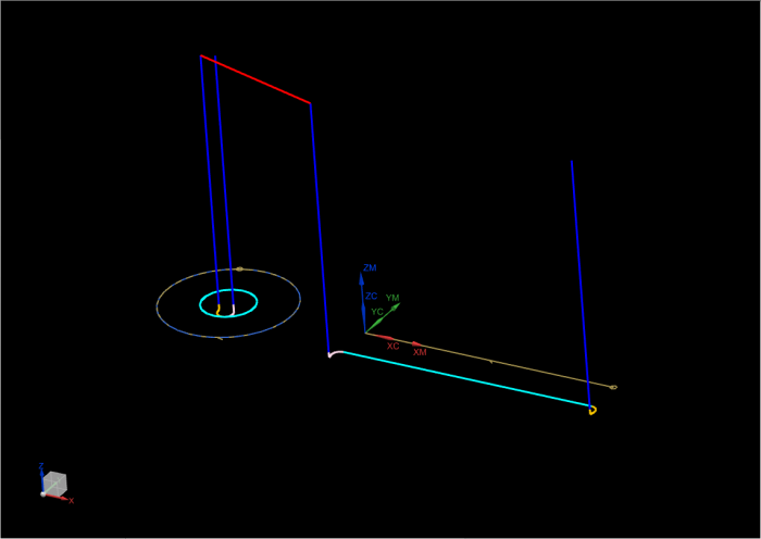

; _: P3 R) r; h5 P4 ^; z! y! H  自己抽空做了一个能将单刀变多刀的宏程式后处理先上图:
. Z- v* @$ M3 q/ R6 q  NX路轨图: 7 a) L' h; \; C* W$ n: h
3 T0 b' J9 W4 U
  普通后处理:7 m: Y7 C! P8 b
" m' L5 F: |& \1 ]
  宏程式后处理:
+ J! ?$ [2 |0 Q" c- j
, q* V1 D) w- W  宏程式路径代码:
0 {+ f) `7 D5 M
