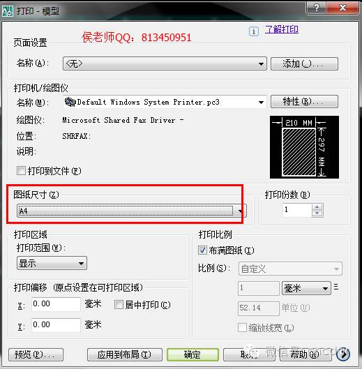

一、选择“文件”菜单——“打印”,或者是标准菜单栏,左边数第四个按钮 ,或者是快捷键“ctrl+P”  ,弹出“打印—模型”的对话框:
5 l% U8 r; L- X# X& a: g
9 \( u- f! h% X( U

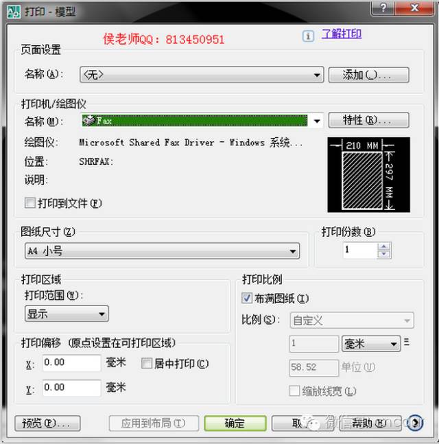

二、选择打印机名称。(前提是电脑要与打印机相连,或者是要打印图片,也要安装虚拟打印机)* v3 O8 M9 z, {8 u
- m7 `' S0 F! y) S7 |7 `
$ U$ \( M# T, m: }3 p
三、选择图纸尺寸。(要打印多大的图纸,比如A3,或者A4,对应选择即可)
$ E. B1 ~3 p8 |: n% V
" p3 Q: ]* T; [! j5 V' b/ ^+ n9 b
. ^# P' b9 R4 F

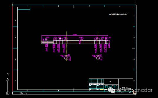

四、打印区域—打印范围那里默认“显示”后面的下拉按钮,选择“窗口”打印,然后框选要打印的区域
" D4 m" l8 L$ z! z+ ^! Q6 e( {! b0 W7 t; b/ O+ k
$ B1 u8 d. E4 i! `9 h4 W" D8 V# n# @, \2 C9 t) Q

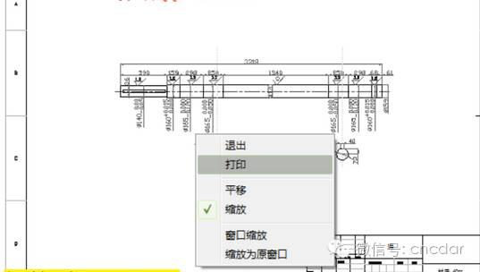

七、右击—打印
