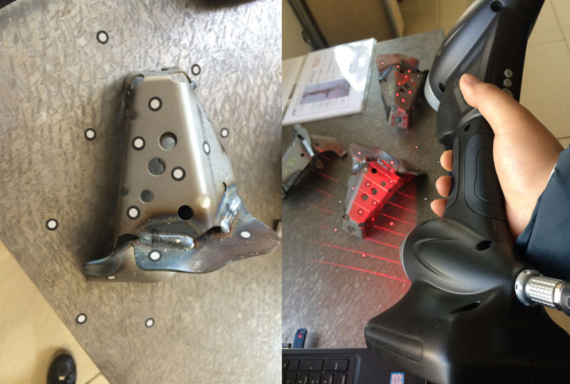

之前这种钣金件的检测有两种方案,一种是拿到实验室用三坐标检测,这种方法操作繁琐,速度慢,且对周围检测环境要求苛刻。另一种是用拍照式的扫描仪扫描三维数据,通过软件检测,这种方法每次扫描前必须对工件喷上白色的显像剂,在便携性跟操作性上效率都不高。
/02/思看解决方案
首先,在被扫描的钣金件上快速的贴上定位标记点,再通过非接接触式三维激光扫描,对被测件进行整体的扫描,获取工件表面形状三维数据;然后,将获得的数据与工件设计模型进行匹配分析,制作产品检测报告;最后,根据设计要求和加工工艺规范,结合检测报告,判断合格与否。
% {0 B( j4 U# D% [9 ]5 p
▲手持式三维激光扫描仪Prince系列
描仪工作时间
◆贴标记点用时5分钟;
◆三维数据扫描用时3分钟;
◆数据后处理及生产检测比对报告用时2分钟。

▲钣金件及三维扫描图
▲三维点云及stl数据
▲三维检测比对
/04/小结
对于装配要求较高的钣金件,手持式三维激光扫描仪有无可比拟的优势:首先,贴点非接触式扫描,对被测工件大小没有限制;其次,手持式扫描,工件无需固定,无需专门设计检测夹具,可以做到随到随检;最后,准确获取的数据还可以用于逆向设计。客户通过使用我公司的三维扫描仪,缩短了检测周期,减少了检测费用。
