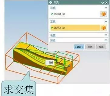

拆电极对于很多新手比头痛,除了命令操作不够熟外,最主要还是方法与技巧选择不对,好的方法可以能够你事半功倍,方法不对那你拼命加班吧!以下为大家讲解一个妙用拉伸快速拆电极!如图:
( M, I# i0 W/ E" d& ]& V
1.加箱体求差,红色为保留区域,如下图:
2 `  E* C5 T# N4 K4 }
2.很多新手可能会拉伸后求差后就算了,这样子虽然能加工,但不太好加工,造成浪费,如下图:
; E: v4 G$ Z. Z/ e6 [6 c. I& \/ t  j
! m6 C( k. V( z. H6 T# D
3.个别经验稍为丰富的可能会想到以R边界拉伸修剪掉,但操作时候边界不好选择且面的质量不高,如下图:
" R2 ~; y2 E  i( U- ?
4 q+ @/ M$ l: ?2 }2 Q8 G9 Y
4.以上两方法操作起来速度都欠佳,其实有更好的方法做到事半功倍,如下图:
