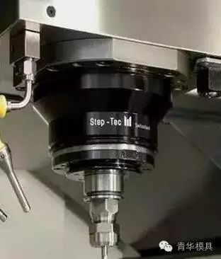

2. 高速主轴
3 F% g' |9 J( s# [+ C2 l, U# |* b
实际上,高速的主轴就像F1赛车内的引擎高转速与高动力。
; r! @/ ^7 F7 V+ t- c8 e
主轴大略可分为两种规格:
  • 有轴承的=> 高扭力,目前最高速度能达到5.4万转。
  • 无轴承的(气体带动)=>低扭力,但转速非常快(>100krpm) 。
      T, l5 L% \: U: D; m
5 a  I( _, G) U; u& W
高扭力容许较大材料的切削,使用较大的刀具与较硬的材料。高转速容许较快的切削速率与达到HSM的效果。
