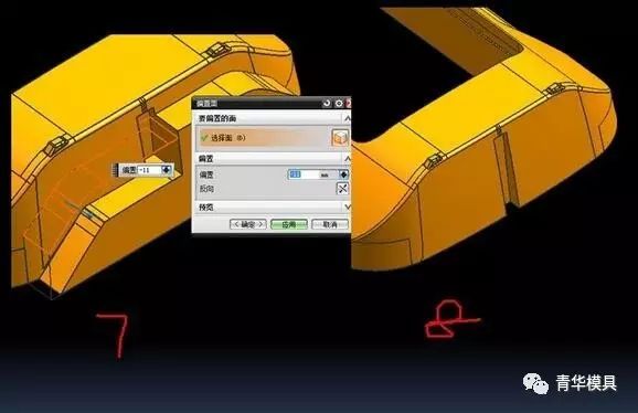

前模胶位面一般都是产品的外观面,所以前模电极如果有要求我们都是一个大电极放下去,避免电极放电时产生接痕,当然前模电极也有一些其它的要求,具体我们以下面这个机壳模的前模来讲解,有兴趣的可以下载下面的图档练习一下,因为对于大部分人刚入门的人来说,拆不出来很正常, O- a  K1 F9 Z6 ], D+ W5 z

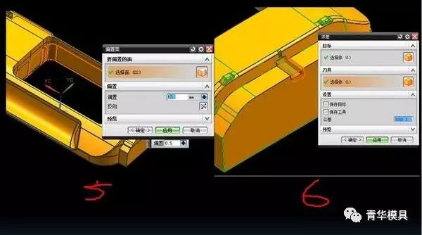

第三:图5,求差之后发现中间直身太高了,不方便加工,因为我们要考虑刀具的直身位,图6的中间中间我们新建一个箱体求差,因为这个地方可能会影响到我们偏置* ^2 P1 Y; [& C- h
7 o- k' m' r& O( p
第四:按下图7中偏置,如果不行就每次少偏置一些,可以多分几次偏置完
( n9 l- X, V& E7 J. X, L8 [$ r& _

3 `3 Z1 r# K7 M6 ]" C: U第五:中间的缺口我们可以新建一个箱体,然后按图中的那几个边线分割实体,最后依次替换

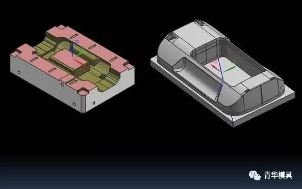

第六:因为是外观,都会有尺寸要求,所以很多公司要求边缘不能延伸,而直接拉伸出来,拉伸位要考虑加工,一般1-5mm1 o2 H( O" K) a; V! v
' m, u) p: v* y* Z8 i0 A/ |

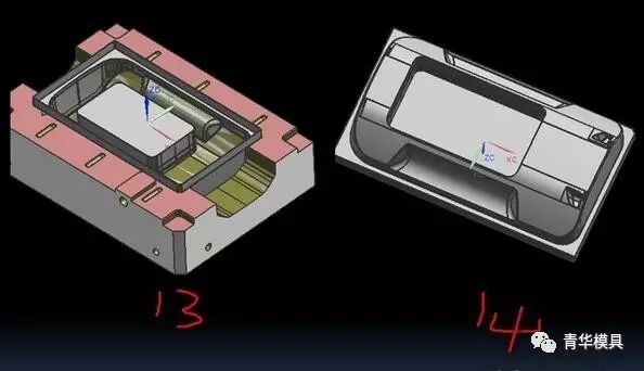

, Z! Y% D3 d( K$ _1 D! _第七:最后我们加一个电极基准台,因为此电极有点大所以我们电极基准台的高度适当的加高可以为10-15mm,因为要保证电极的整体性所以图14中有一个小区域加工不出来我们可以采用铜清铜的方式+ N- `9 h: H2 W, X
